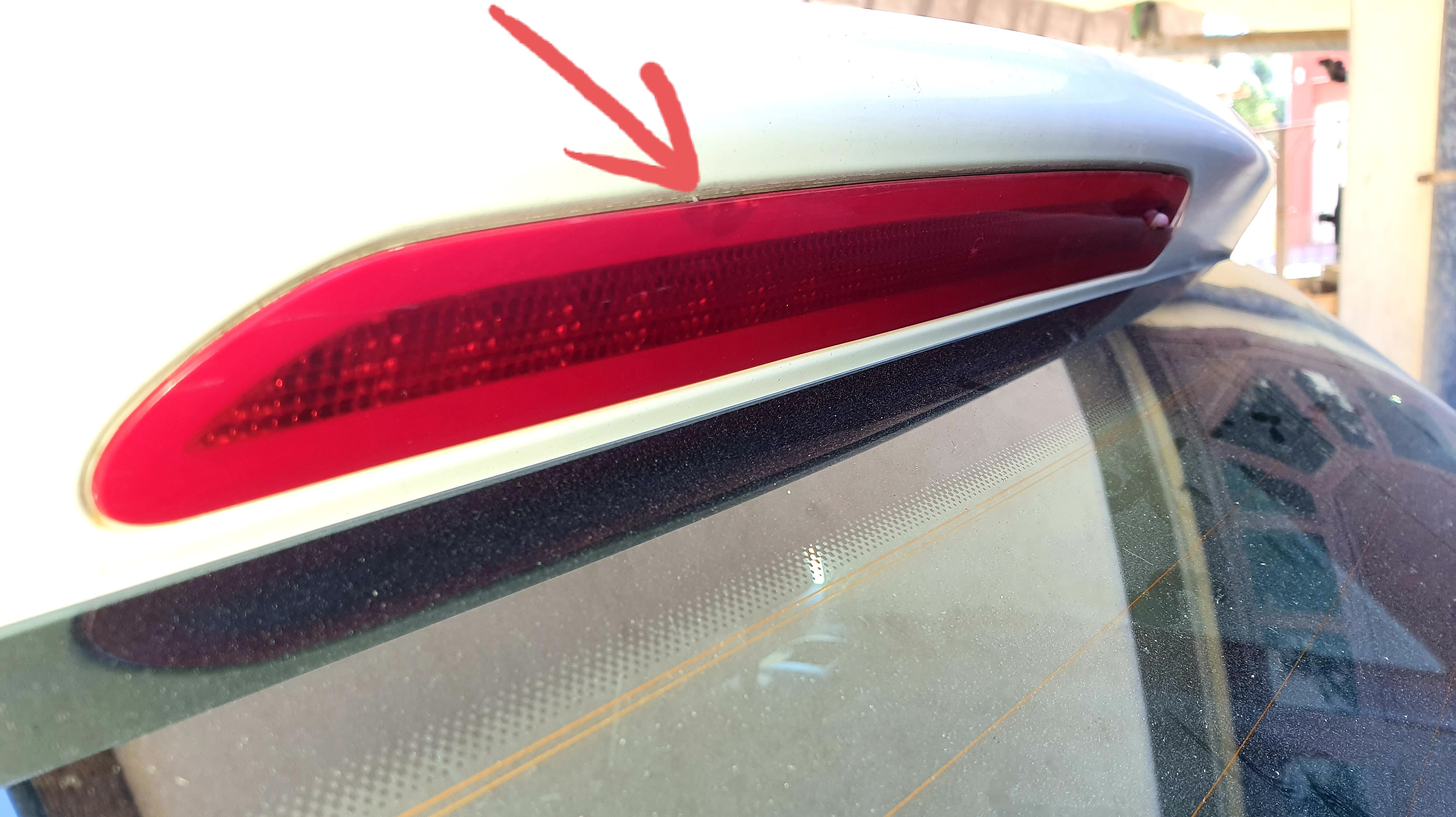

Първо как се сваля трети стоп в Голф 6?
В ютуб гледахме просто пъхат с отверка и излиза веднага. От горе ли се бута навън, или от долу?
Пъхнахме една ламаринка горе да го избутаме навън, но веднага се пукна. Според сервиз се разглобявало вътре кората на багажника и от там се свалял на този модел
Второ може ли да се ремонтира и смени само диода или се купува цял, с дюза за пръскалка е. Не свети като се натисне спирачка и на таблото си пише проверка 3ти стоп

отвътре с отверка се натискат едни метални пластинки, купува се целия в комплект

значи първо трябва да се разглоби кората на багажника, за да има достъп
