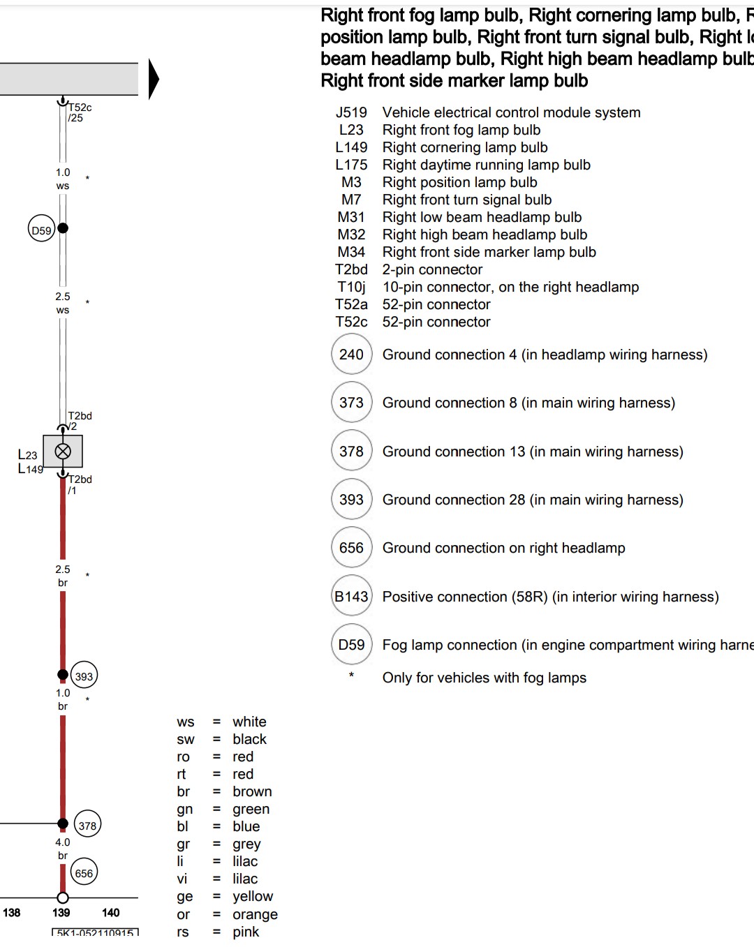

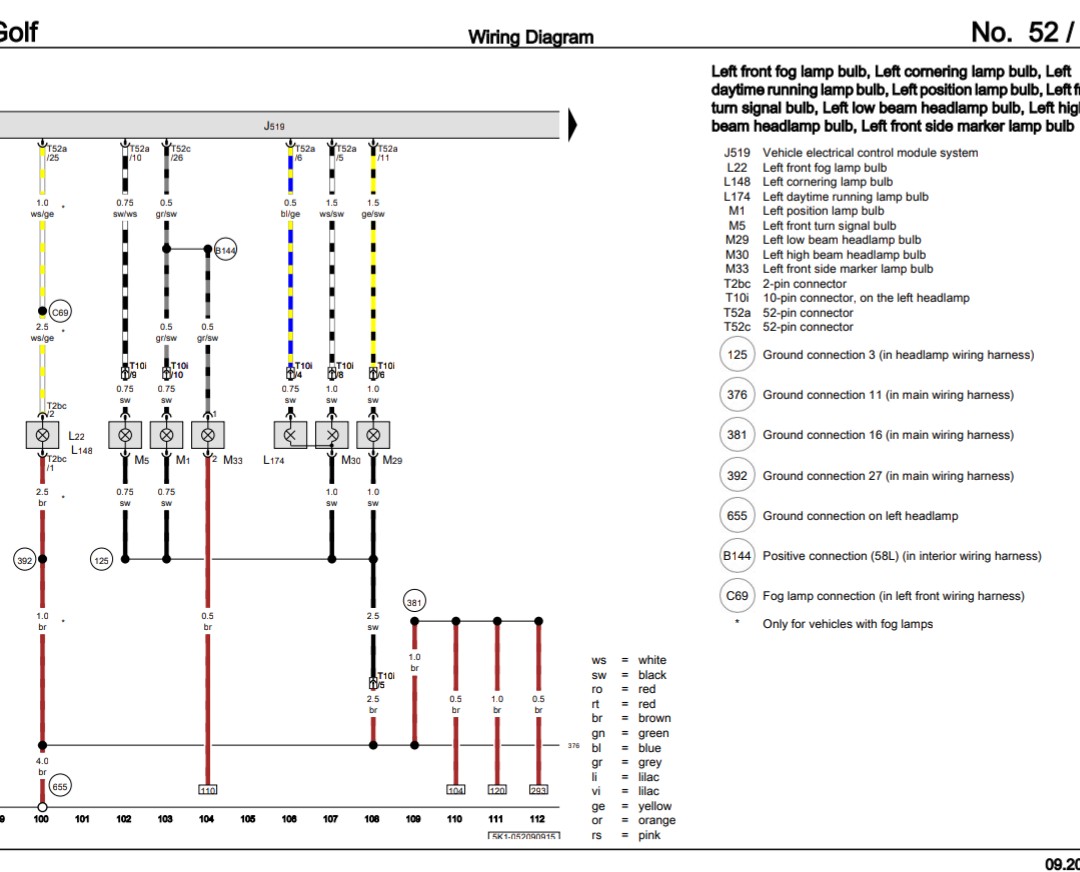

Халогените се монтират в бронята, ако всичко е оригинално в нея има място, трябват ви решетките с дупки за тях, и по един винт... Буксите се включват в тях, проблема е от къде да се захранят кабелите... Оригинално масата за двата халогена се взема с къс кабел, за десния се взема от тромбата, за левия от масата за левия фар.

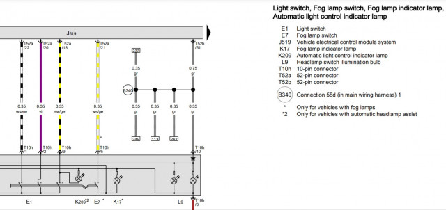

Това би трябвало да е схемата на свързване на халогенчетата и ключа към СЕМС модула.
Отделна бира е дали нивото на въпросния модул поддържа халогени, и дали няма да се наложи подмяна и на него...

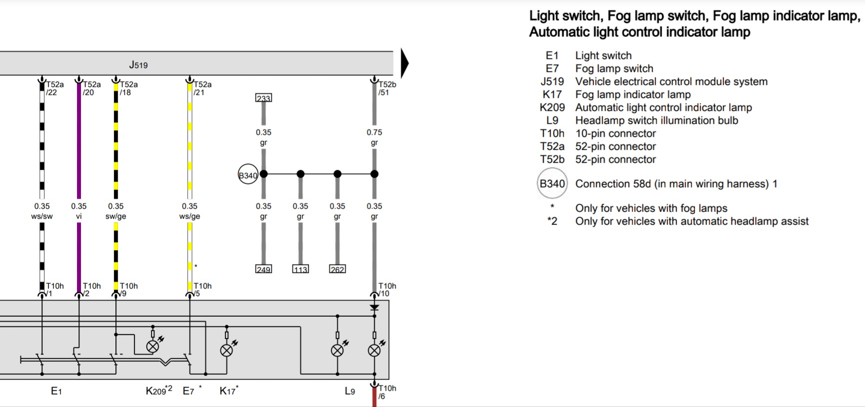

най-лесно е да провериш ключа на фаровете дали има окабеляване за халогени
от изключено положение натискаш ключа навътре и завърташ към включване на фаровете след това дърпаш и вадиш ключа навън от таблото
според схемата е 5-ти пин жълто /бял кабел
ако имаш направо бодеш халогените, закачаш диагностичния кабел и му казваш че вече има халогени
а може и да го настроиш да ти пуска единия халоген в завой
ако няма кабели става тегаво
