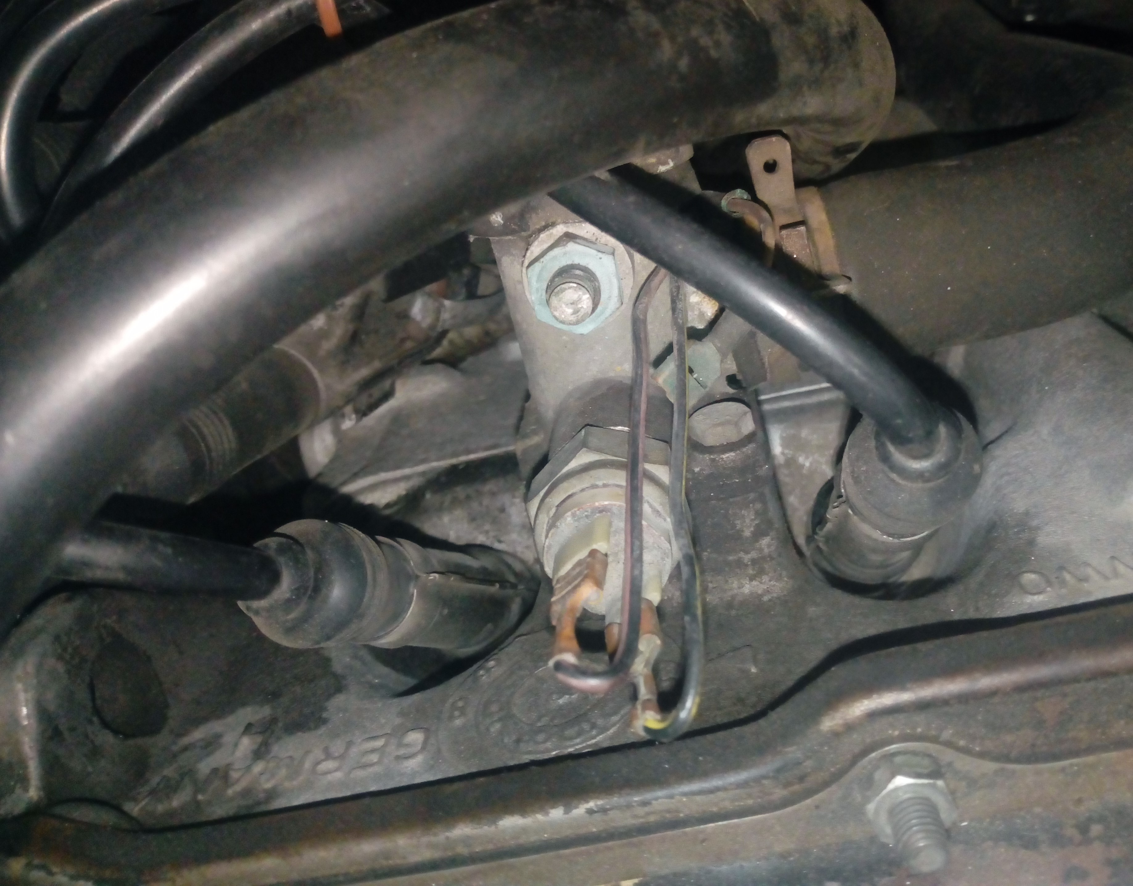

Ето една снимка отгоре:
Мнения: 19370
Двигател: PN 1990
Re: Jetta 1.8 моно RP гасне на студено
Мнениеот stefan4o » Пон 09 ное 2020 10:50
Почти съм сигурен, че е този с двата пина. Откачи ги и премери съпротивлението на студен мотор, колко показва.

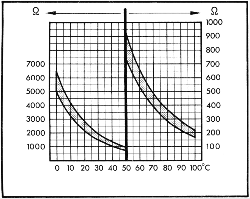

По-скоро са последните букви 369C
https://www.classic-vw.co.uk/coolant-te ... 6021-p.asp
