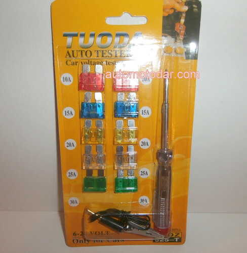

Здравейте, вчера след около 30/40мин престой, колата не иска да запали, а само върти на стартер. При подаване на контакт се чува как горивната помпа работи. Пробвахме с дърпане, пак не стана...Днес след изваждане на централния кабел който идва от бобината, не фърля искра, пробвахме 2 други бобини, също няма искра. На буксата на бобината (тази с 3те пина) мерихме с фазомер и само на 1 от 3те пина има ток. На делкото има същатаа букса и там също на 1 от 3те пина. Колата няма имобилайзер и газов инжекцион. Моля за съвет.

zlatimir
Мнения: 16
Регистриран на: Чет 12 сеп 2019 9:18
Re: Голф 3 1.6 75к.с АЕЕ
Мнениеот zlatimir » Вто 17 ное 2020 19:33
Втора ръка бобини, пробвани работещи на друг автомобил. Какво общо имат капачката и свещите като още след бобината няма ток?
zlatimir
Мнения: 16
Мнениеот zlatimir » Вто 17 ное 2020 19:37
Това е “фазомера за автомобили”

Нещо ти убягва някъде. Каза че си тествал и с друга бобина и с друго делко а пак няма искра.
Провери всичко на ново по описания начин и пак кажи какво е станало. Да не излезе че другата бобина или новото-старо делко също не работи. Да не би централния кабел да ти е прекъснат ?
П.П: Светодиодния пробник ти е фазомера който си снимал по горе.
