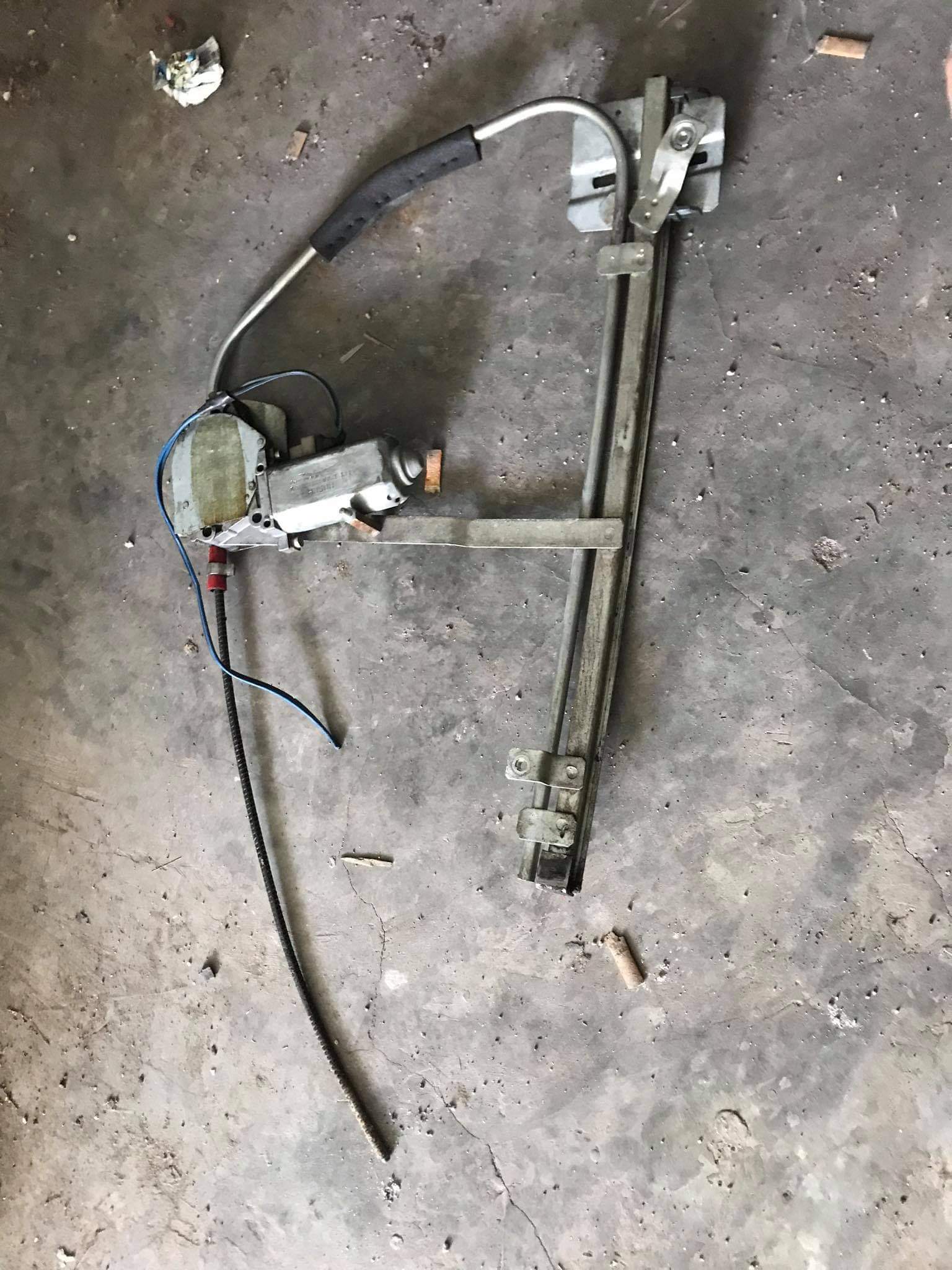

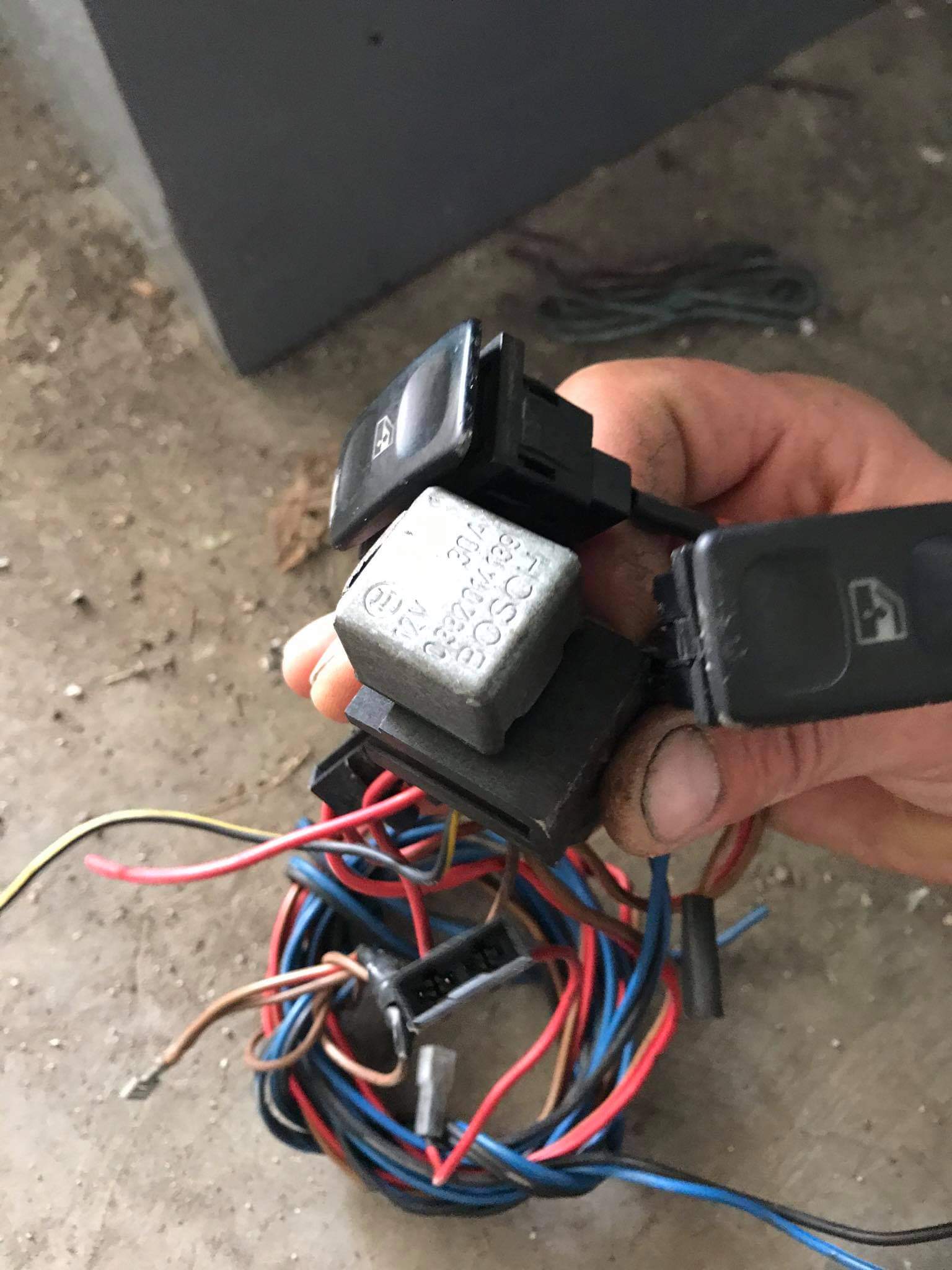

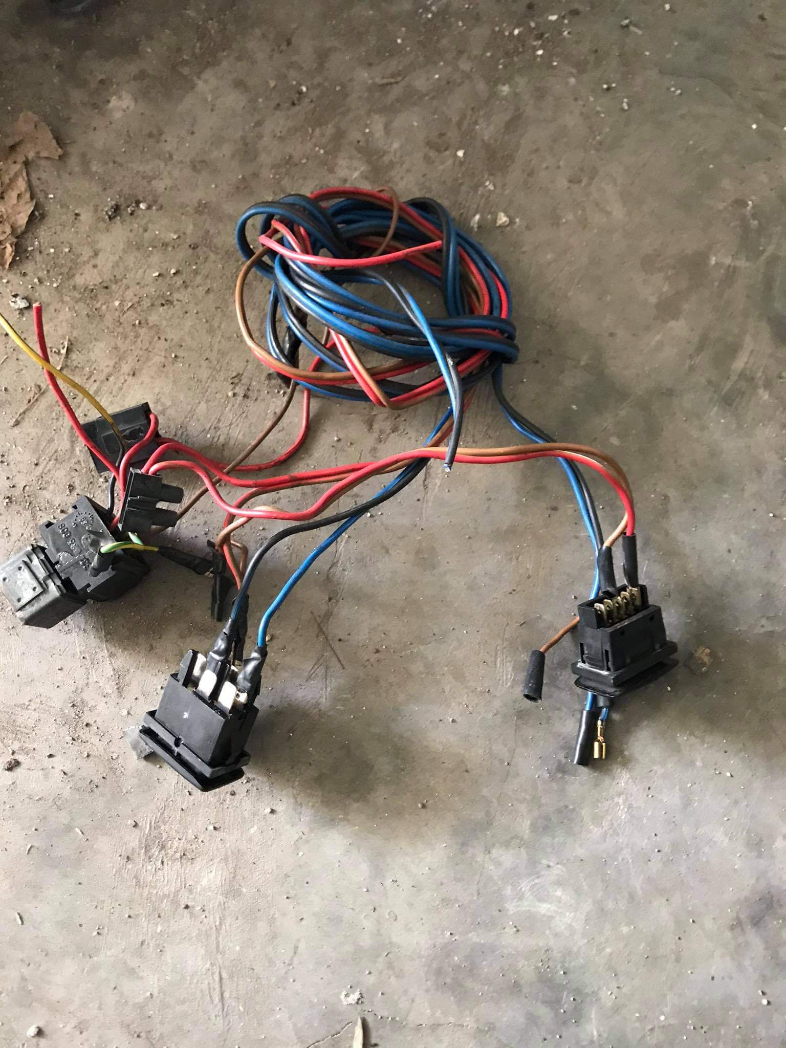

Колеги имам нужда от малко помощ днес си купих Ел стъкла за голф 2 обаче са много кабелите ии не знам кое къде да свържа. Ако може някой да удари едно рамо.

Приятел това не оригинална инсталация и машинката е фира с жилата . Имаш два начина да си купиш оригиналната инсталация която през копчетата минава силовия ток и е проблем за 30г копчета, там кабелите са още повече . Д-р начин е с релета по 2 на стъкло и разтоварваш копчетата не е сложно ако имаш елементарни познания по електротехника

Машинките ти са си добре, това са афтърмаркет машинки и са само с едно дебело жило, като цяло почти не създават проблеми всравнение с оригиналните.

Ама инсталацията щом не е добре.... Аз както и съм скаран малко с токовете не знам. Те и копчетата са различни някаква идея защо?
