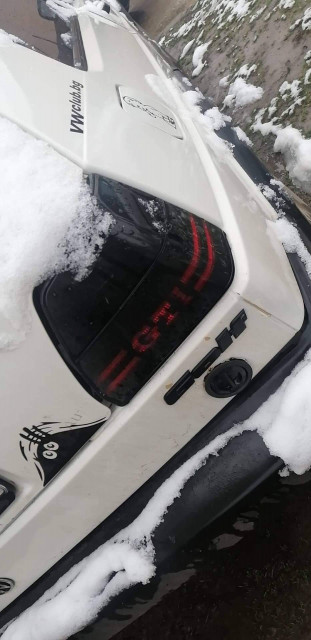

Здравейте колеги искам да попитам това с надписа на стоповете как става?

Слагаш лепенки където искаш да има надписи, отгоре пръскаш с черен спрей. После махаш лепенките и един лек слой прозрачен лак. Важно е първия слой лак да е много лек за да не се разтвори и разтече черната боя. После още няколко слоя лак. Може първо да минеш фара с въдна шкурка, така боята ще залепне по-добре, после лака ще премахне матирането от шкурката. Би било добре ако можеш да сложиш по-мощна крушка (ако има такива) във фара, за да свети по-силно. Все пак си му намалил прозрачността доста и е хубаво да се вижда като свети. Вечер в лошо време на магистралата някой доста засилен може да те види прекалено късно.
Вземи си хубав лак за да не се обели скоро, в бг не знам дали ги продават, но има едни двукомпонентни срейчета където втвърдителя е една малка капачка която се вкарва отдолу във флакона.

Благодаря колега не изглежда да е нещо сложно ще видя да пробвам първо на някой други стопове и така
