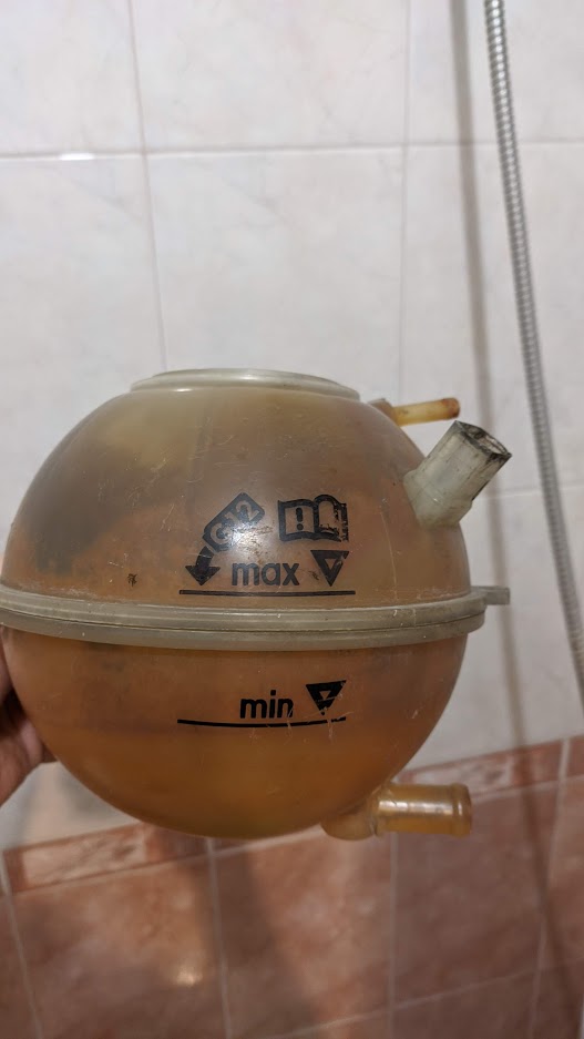

Разширителният съд на колицата е супер мизерен и с какво ли не опитвах да почистя налепите антифриз, нищо не помогна. Сода каустик, бензин, нафта, дори опитах каналин и сол, мизерия абсолютна, само дето вече не е много много мизерно, ами само много мизерно

Разчетох се още малко за почистването на съда и открих, че като престои 24 часа в сулфаминова киселина, излиза като чисто нов. Тази киселина обаче някой запознат ли е къде се продава, в каквъ магазин да я търся или трябва да правя поръчка в интернет?

Ето тоя препарат пише, че действащата му съставка е тая киселина... Вземи го напълни с малко обезмаслител и пясък и джуркай все едно дръшкаш маракаси на концерт на Слави

И аз го гледах точно този сайт. Ще опитам това с пясъка и най-вероятно ще купя 3 4 литра от този сайт и ще пиша какъв е резултата, може да бъде полезен и на други. Ако не съм доволен, ще си купя на феби.

Аз почиствам с пясък - пълня го с пясък и някакъв препарат и тръскам, докато не се изчисти.

Оксаловата чисти ръжда, лимонената - варовик.
Не зная какви са ти критериите за мизерно и мръсно, но като ти се разцепи новото казанче в 23 вечерта при минус 10 градуса и антифризът изтече... Щото съм бил свидетел на такъв случай, не зная каква марка беше новото казанче на нещастника.

Критерия ми е, че не мога да видя дали въобще има антифриз в съда. По стените има засъхнали гнусатии, стоя няколсо часа в сода каустик и бая люспи паднаха и се поизчисти, но налепите още са там, прилагам снимка.

Колега, варовика се чисти със солна киселина(33%).Като сложиш киселината ще видиш как ще кипи.Мазни замърсявания с обезмаслител.И двата продукта се продават по магазините.Мисля си , че дори да изчистиш съда и смениш антифриза, ефекта ще е временен.Има отлагания в блока на двигателя.Незнам там как с какво най-безопасно се чистят.

Големият ? който пропускате е доколко трайно ще е това почистване ,ако по стените на двигателя и радиаторите е същата мизерия.А не е ли по–лесно просто да си сменяте антифриза на всеки 2-3 години.Промиването на охлад. сис-ма с разни препарати крие риск от течове по радиаторите,т.е. не е желателно.Що се отнася до почистването на казанчето бих препоръчал да потърсите някоя машиностроителна фирма разполагаща с малък преносим пясъкоструен апарат.Дали обаче пясъкът няма да надере пласмасата и да я направи непрозрачна?Това незнам.Успех и

Двигателя в момента е разпарчетосан, прави се пълна ревезия, така и така ще правя промивки и реших да си почистя съда както съм я почнал. Антифриз съм сменял, просто откакто я имам колата, съда е мизерен и му трябваше много малко за да спре да се вижда какво има вътре. Днес пробвах и с каналин за гореща вода в комбинация с пясък и яко мандръсане и имаше ефект, вече се вижда какво има вътре
сега съм го топнал в сода каустик за 24 часа пък да видим. Ако няма резултат ще опитвам други варианти.
