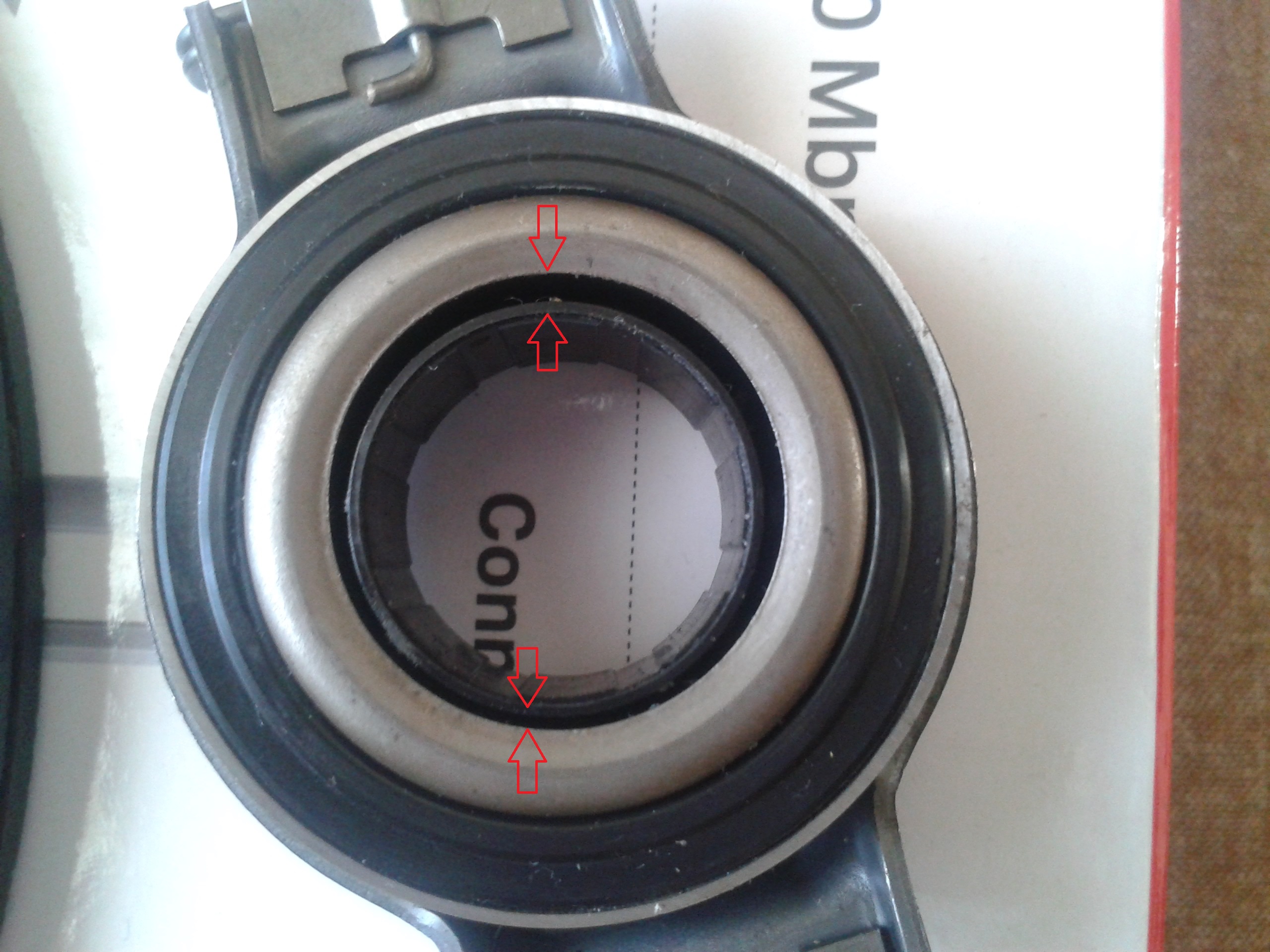

Съединителя го гледахме, мерихме, налагахме, пак мерихме и се придумах да го сложа пък каквото стане. Най много да изгоря с 80лв за друг съединител. И кога да сложим лагера, отварям кутията на Лук а вътре Ина :banghead
То си личеше че тая кутия е отваряна и преди, щото беше залепена с тиксо ама в магазина не са обърнали внимание че частта е сменена.
А за капак на всичко, центъра на тоя лагер (Ина) е изместен. И като сложиш лагера стой леко кривнал на една страна.

Опитай да го върнеш в магазина.

Лагерът си е Ина, ти Люк ли очакваше ?
Иначе да, направи рекламация.

Утре ще го връщам.
kamaza11 Ами щом на кутията пише Люк, какво да очаквам ? Да не би двете компании да са се обединили както направиха MAHLE и HELLA :rolleyes

Aко лагерът беше с надпис ЛЮК, тогава ще те съмнителна работата.
Как бих процедирал аз, ако е моята кола. Ако е здрава мералната част на феродовия диск, наковавам жигулско феродо. То е 200 мм. Лагерът, ако механично не е повреден, отварям го, слагам грес и монтирам. На всички мои коли, на които съм правил съединител, съм процедирал така. Моето Поло комби 100 кончета от 65000 км тича с такъв съединител. Е, всеки си има мнение по въпроса.

Лагера шуми (вероятно вече е без грес), но като го разклатя, клопча (не че и на мен не ми мина през акъла да го гресирам).

Люк нямат лагери. Просто комплектът е на Люк. Опитай да го върнеш, мисля че ще се получи.

Този съединител е сменян, със сигурност. Инак от опит знам, че оригинален притискател изкарва поне 2 феродови при нормална експлоатация. Искай да ти подменят лагера, ако тази ексцентричност не е от луфт между втулката и лагера и монтирай.

Luk, FAG и INA са част от Shaefler group. Сменях комплект съединител luk на моя шаран. От комплекта само притискатeля беше luk . Феродовия valeo. А лагер-помпата shaefler. Карам с него вече над 30000км. Още няма проблеми.
