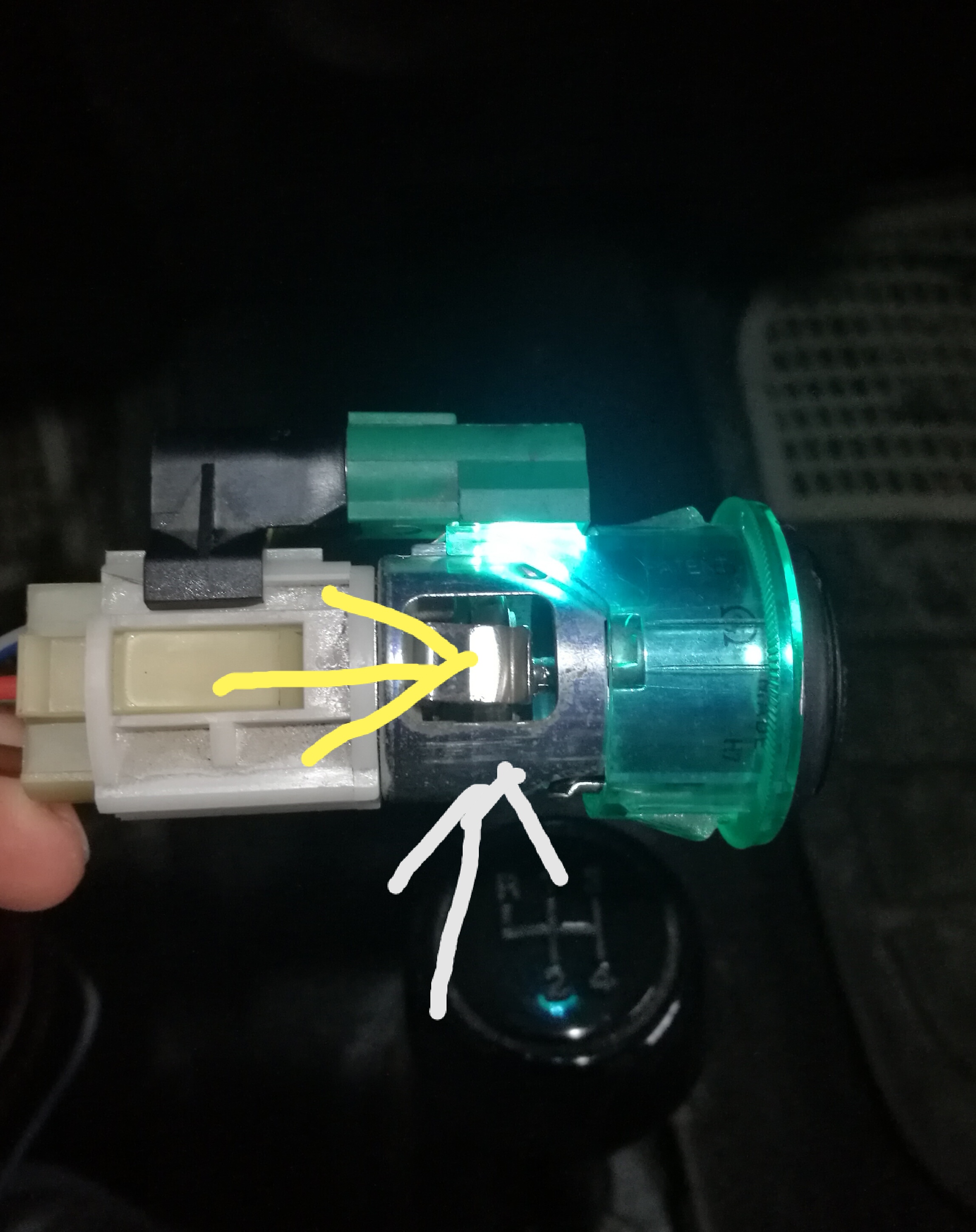

Здравейте колеги имам едно бързо питане. Реших да си сменямам лампичката на запалката с лед крушка защото досега не светеше ии докато я нагласях без да искам допрях с отвертката тези две части на запалката(със жълтата и бялата стрелка който са) когато ги допрях направи искра. И сега не работи запалката. Въпросът ми е как да я оправя.

Ами смени предпазителя на запалката, какво друго?!?

Не е от предпазителя.

а до предпазителя има ли напрежение? Ако има , замери запалката, където си пипнал с отвертката. ако там няма, проследяваш кабелите.
