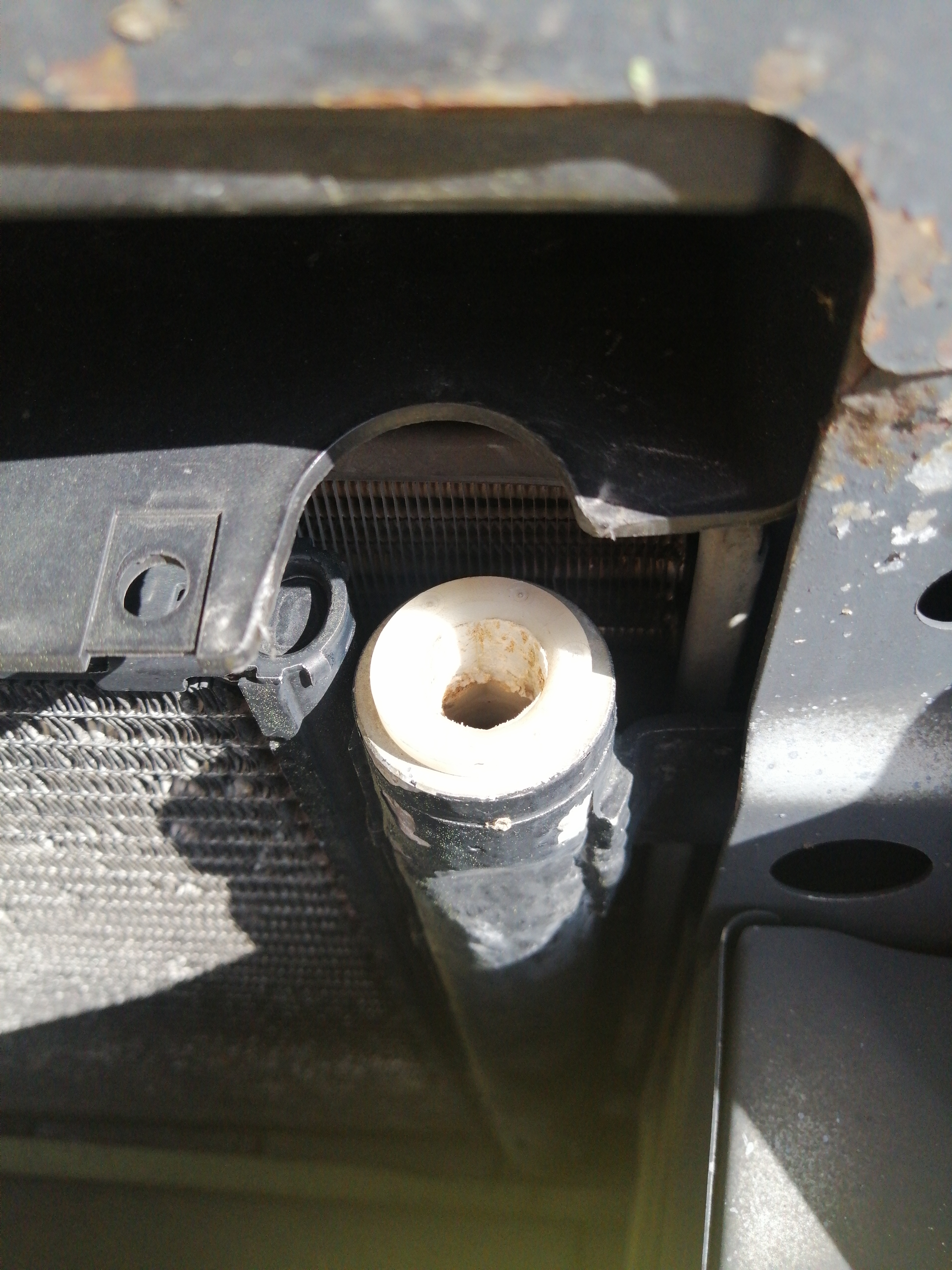

Re: Дехидрататора консуматив ли е и сменя ли се профилактично ?
Здрасти!
Карам Октавия 2 1. 6 MPI с компресор Денсо!
Купих колата в края на миналата година с неработещ климатик и вчера го зареждахме на любителски начала с приятел, който има машина! Заредихме по-малко от необходините 550гр, да речем около 400 и включихме климатика! Веднага вдигна 30 бара налягане! Имам VCDS и там го гледам в движение, от 25 до 30 бара държи и съответно работи/неработи!
Кондензатора/радиатора е чист и снощи пак го мих, дехидратора е съмнителен, но нямам шестограм за да го развия и незнам кой номер е?
Освен съмнителният дехидратор, друга причина за 30 бара налягане може ли да има?
перките ти работят ли?
Да, работят!
Опитвах се да развия тази 'тапа' на дехидратора и да го сменя, но не успях, замаза се!
Въпросът към специалистите е, могат ли да го развият, за да го сменя?
Моя опит с този пит тапи е греене разпобиване оправяне на резба и губене на доста време а един нов кондензер на термотек е 110кинта с новия тип тапи и не протичат
Ник никишето написа:Моя опит с този пит тапи е греене разпобиване оправяне на резба и губене на доста време а един нов кондензер на термотек е 110кинта с новия тип тапи и не протичат
Нямам проблем да купя нов дехидратор, стига да развия този!
Греене казваш?
