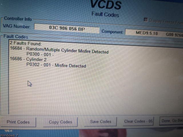

Привет след палене светва чека, има леко тресене на мотора.След изчстване на грешките при следващо палене пак същите грешки :screwy :screwy Някакви идеи за проблема или на майстор :banghead

за начало размени бобините и виж дали грешката ще се премести на другия цилиндър

този мотор с една или с 4 бобини ли е ?
Cam folower проверяван ли е ?
