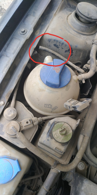

Здравейте колеги. Докато си зяпах под капака забелязах че посоченото маркуче е скъсано. Предполагам е за някой вакуум, понеже отвътре е сухо.
Тук във форума вий баща, вий майка...
Каква роля играе, и може ли да се кара така. Точно със подобно ли трябва да се замени, или може и с обикновенно гумено?

Shanovec написа:.. може ли да се кара така. ...
НЕ!!!!!!!!!!!!
Това ти е канистъра за горивните пари.
Замени го с маслоустойчив маркуч с подходящ диаметър

Разбрано.
Благодаря за бързия отговор
:love.vwclub
p.s. на първо време му играх един изолирбанд :eek да откара до вкъщи, че ме наплашихте с тия горивни пари. Сега не смея и да запаля цигара около колата. Утре ще се ходи за маркуч
p.p.s. дано не съм постъпил глупаво
