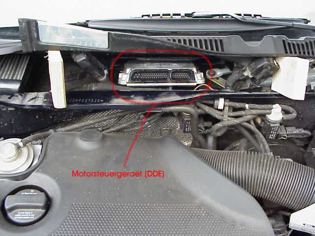

колеги да ви попитам някой знае ли къде се намира кампютъра на голф 4 1.9тди

Мнениеот murkata » Сря 02 юни 2010 13:56
galin4oooo написа:колеги да ви попитам някой знае ли къде се намира кампютъра на голф 4 1.9тди
