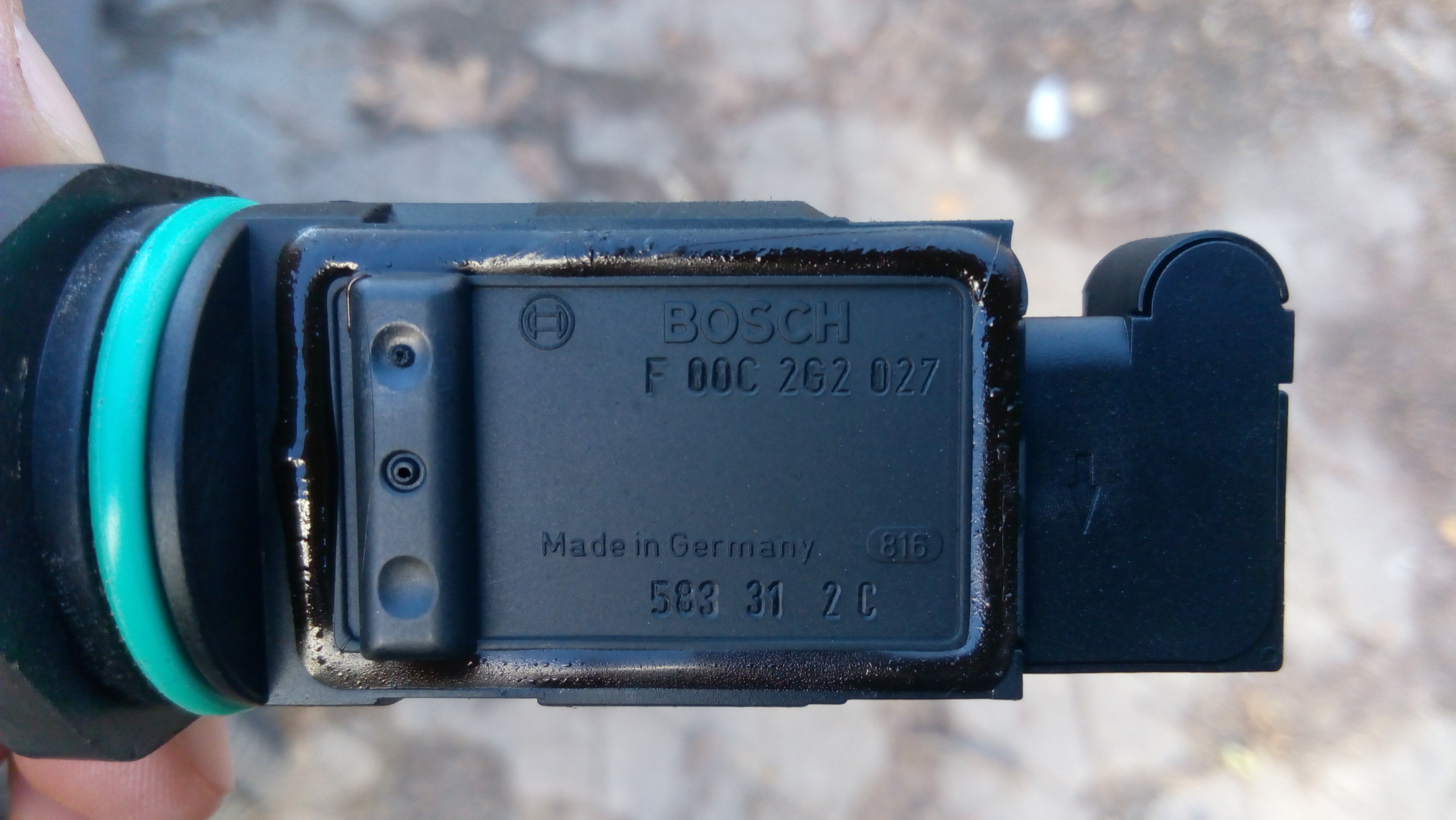

тоя датчик се диагностира само с лог (дебитомера), ако не сте спазили процедурата по диагностиката му, все едно изобщо не сте го гледали. На 90% проблема ти е в него, ако можеш вземи същия за проба и ако се оправи, купувай, ако не , връщай и гледай проблема другаде, но задължително взими за проба от същия мотор.

Може може ;) дебитомера измерва количеството въздух което отива към дросела, май не знаеш какво прави този датчик и идеята му, но от него МОЖЕ да ти лагва колата ;) Но преди да си тестваш дебитомера, според мен няма смисъл да купуваш нов, по-добре погледни в сайта на VCDS как се прави диагностика на дебитомер, изпълни указанията и ще разбереш дали е той или не. Датчика има точно определени стойности, по които се разбира дали работи коректно, във ФБ съм ти го написал също, направо си лог в движение на дебитомера както пише във rosstech и ще си сигурен дали е той или не.

Това е моя дебитомер.
Знам каква му е функцията колега, знам и че при по-високи обороти и по-голямо натоварване дебита на въздуха трябва да е по-голям, и точно за това ми се струва странно точно този проблем да идва от него, защото при различното натоварване на двигателя (при различните предавки), той има нужда от различно количество (дебит) въздух, а проблема ми винаги е при едни и същи обороти и едно и също ниско натоварване.
Графиката за която говоря във ФБ е съотношението между обороти на двигателя, натоварване и количество засмукан и минал през дебитомера въздух. Не съм извършвал точната процедура по тест на дебитомера, но напревих няколко както резки така и няколко плавни ускорения на различни предавки с различна скорост и графиката която се получава винаги е плавна в съответствие с ускорението и оборотите - не се наблядават някакви резки пикове или спадове и прекъсвания в сигнала от дбитомера. Но ще проверя каква е точната процедура и ще тествам, а през това време - възможно ли е проблема да идва от някой друг датчик който е свързан конкретно с оборотите на дбигател - примерно датчик на разпределителен или колянов вал ?

Така, пробвах с чисто нов дебитомер - същата работа, явно няма да е от дебитомера.
