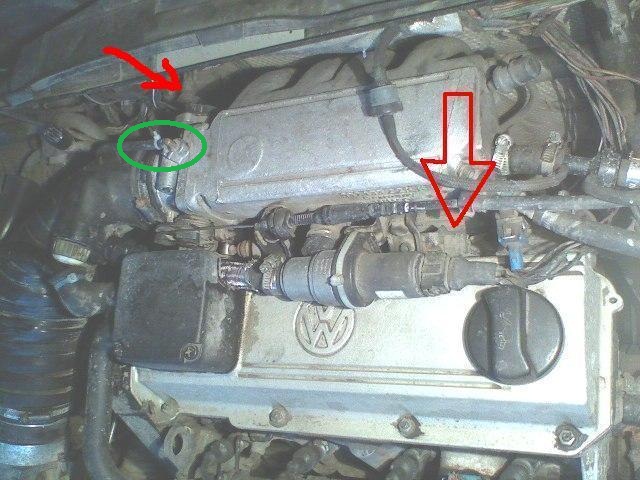

Те тук, с по-грозната стрелка :lol:
Стабилизацията на празния ход се извършва от 'Клапан за стабилизация на празния ход', разположен над капака на клапаните:
Т'ва чудо с куплунга.
Сваляш го, хващаш едно шише коресилин, пълниш, ламбурцаш и изсипваш. И продължаваш да го правиш, докато изчезне всякаква идея от замърсяване вътре ;)

Мнениеот djuni_ibiza » Вто 23 авг 2011 9:13
tasosss3 написа:колега и аз имам същия проблем и при мен държи 1300 оборота съмняваме някои вакум ама не мога го напипа
Колега я виж този маркуч кадето е отбелязано с зелено то едно тънко , виж да не е нацепен или да не е скочил.
