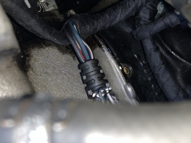

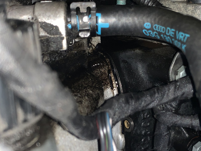

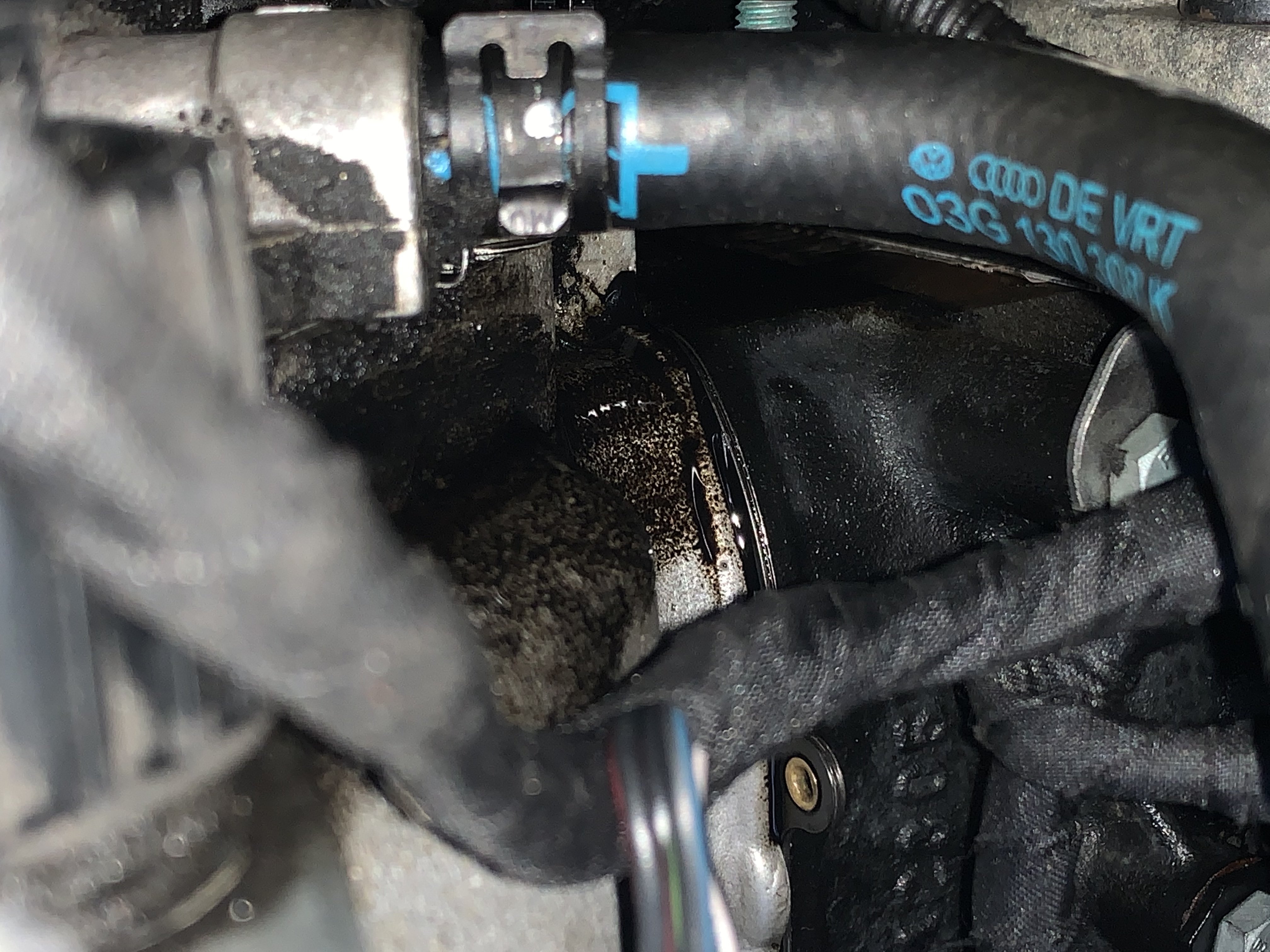

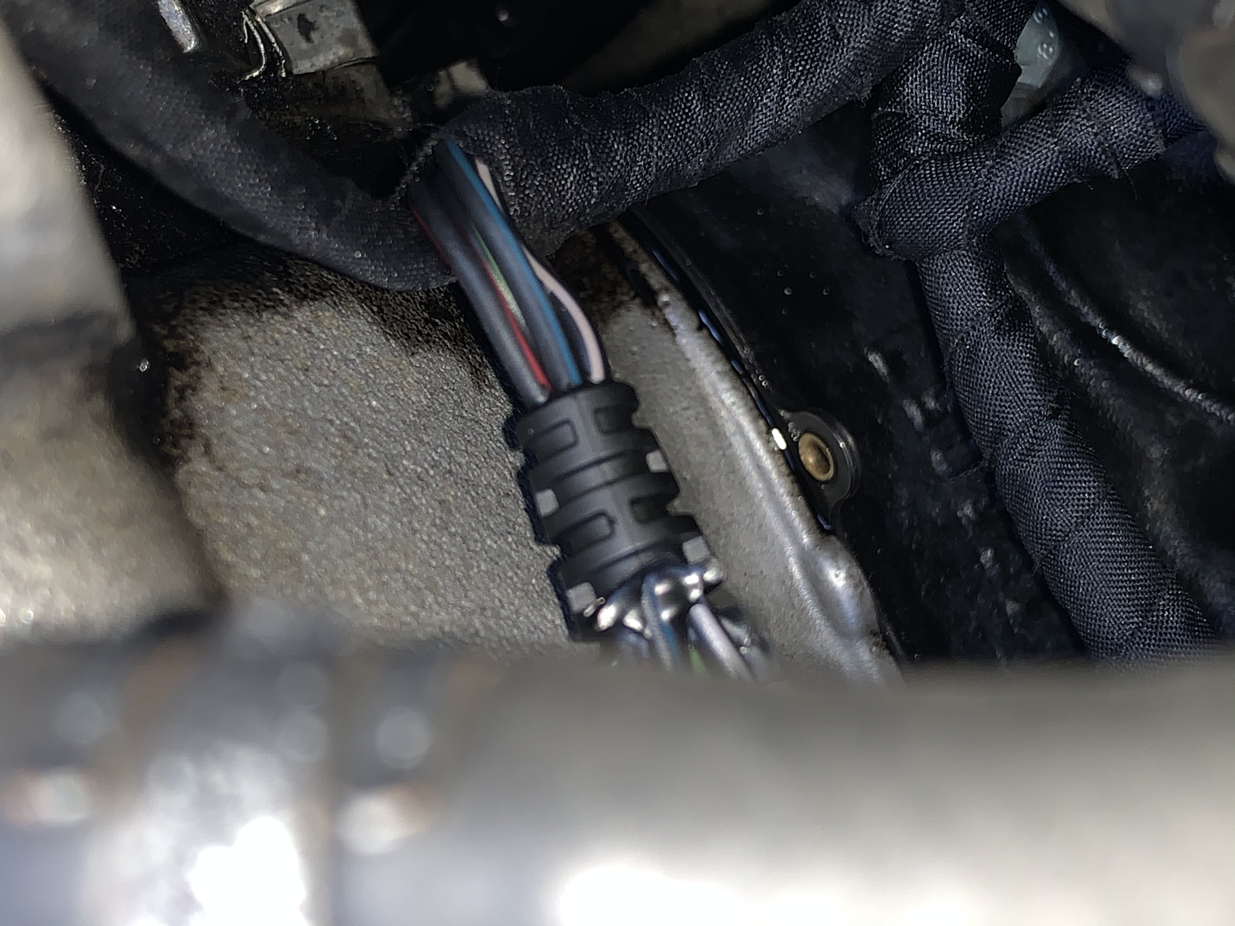

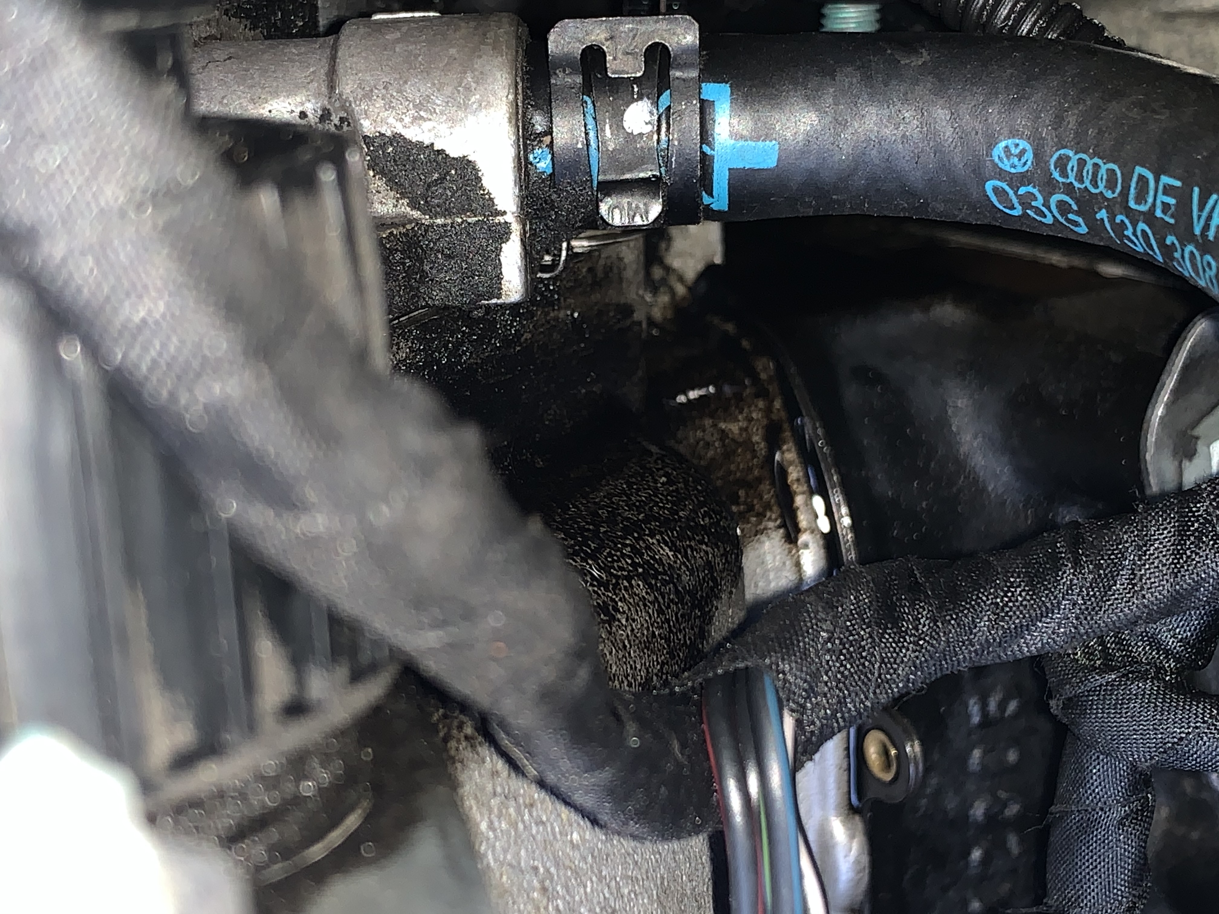

От къде идва това масло, някой може ли да ми каже , смених гарнитурата на вакуум помпата, но пак тече

Гарнитура на тандем помпата и/или уплътнението на кабелния сноп влизащ в главата за дюзите.
