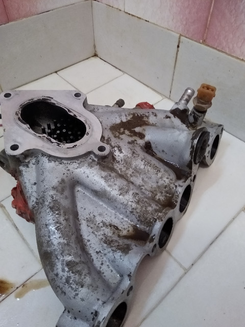

Предстои смяна на карбуратор пиербъргс обикновен от Ауди ,та на въпроса колеги . Някой знае ли за какво служи този датчик ,защото на колектора от Ауди няма такъв

Да, подава информация за т на въздуха на ЕКУ на карбуратора. При карбураторите без електронно управление го няма. Там не е нужен.

Благодаря много,значи мога без проблем да сложа от аудито без този датчик
