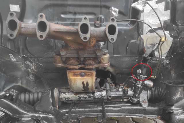

Имам теч от семеринга на кормилния прът(ограденото в червено)
Някой знае ли, от къде мога да купя въпросният семеринг, и какъв е точният му размер или модел? Гледах във схеми и излиза че при някои рейки над този семеринг има зегерка, но неуспях да разбера дали е за моят модел рейка. При мен няма.

По добре купи друга рейка без течове отколкото да ремонтираш твоята.По спомен ремонтния комплект е три цифрена сума .На голф 3 е същата.

Щом си извадил мотора сваляй рейката разглоби я мериш с шублера и купуваш.

Колеги не пишете глупости това не е обикновен семеринг.В рейката има налягане около 150 бар-а.

От моргата цяла рейка -най-евтин вариянт по 20 -30лв са. Прочети малко за семерингите за високо налягане ,а не тези като за пералнята ти примерно.

Преди да мери да огледа за надирания по покритието на прътовете на рейката. Ако има - друга рейка.
