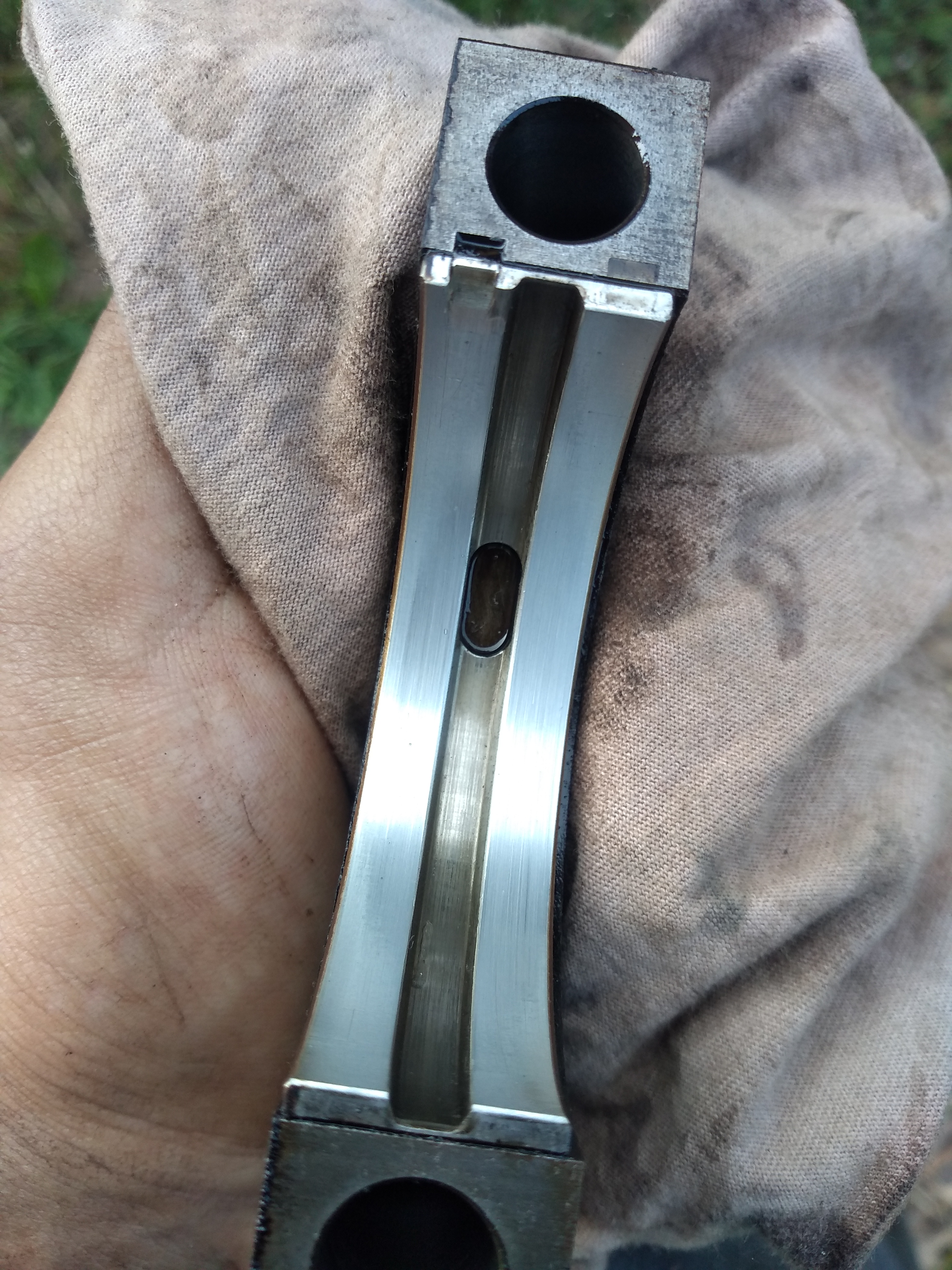

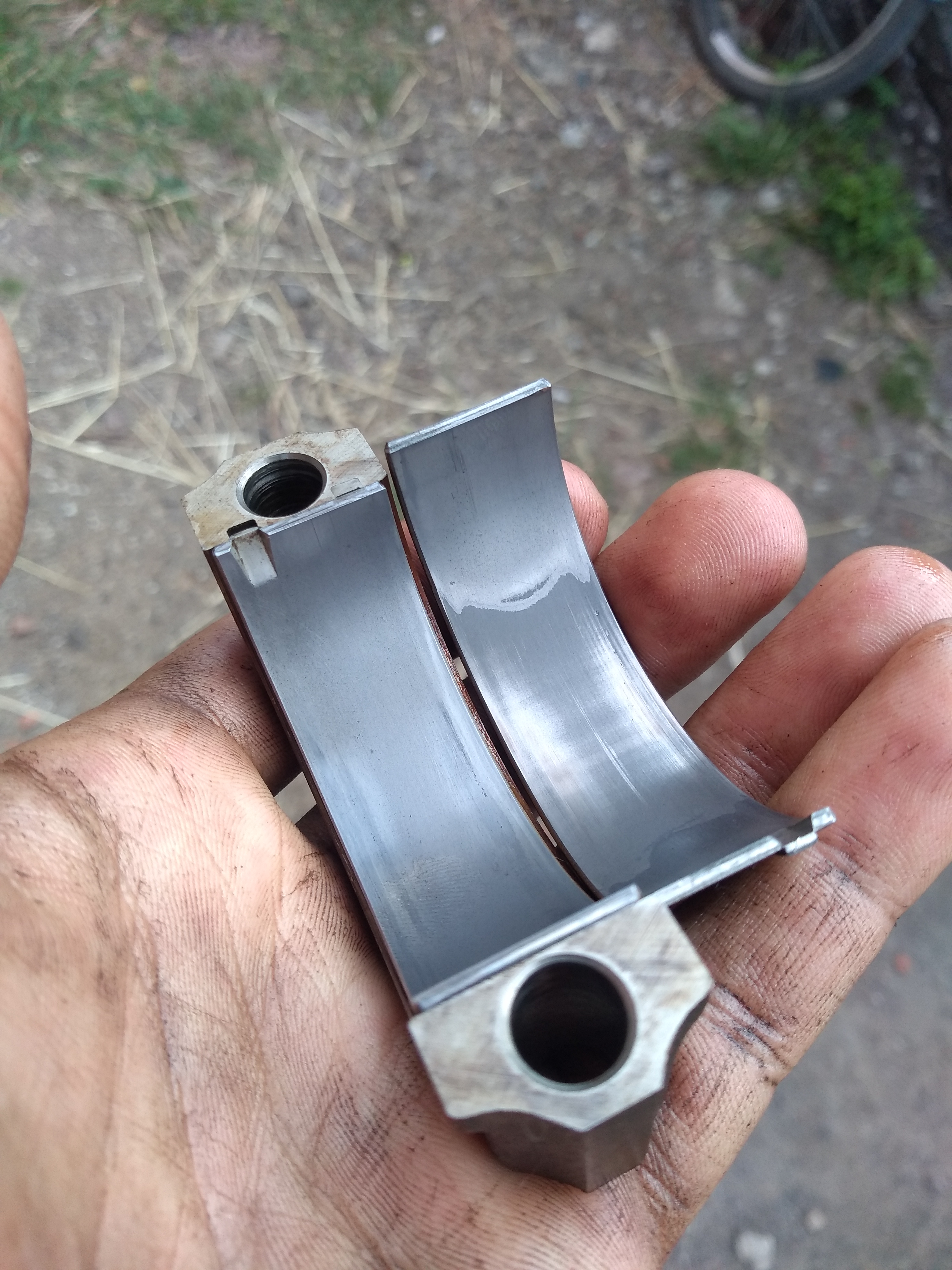

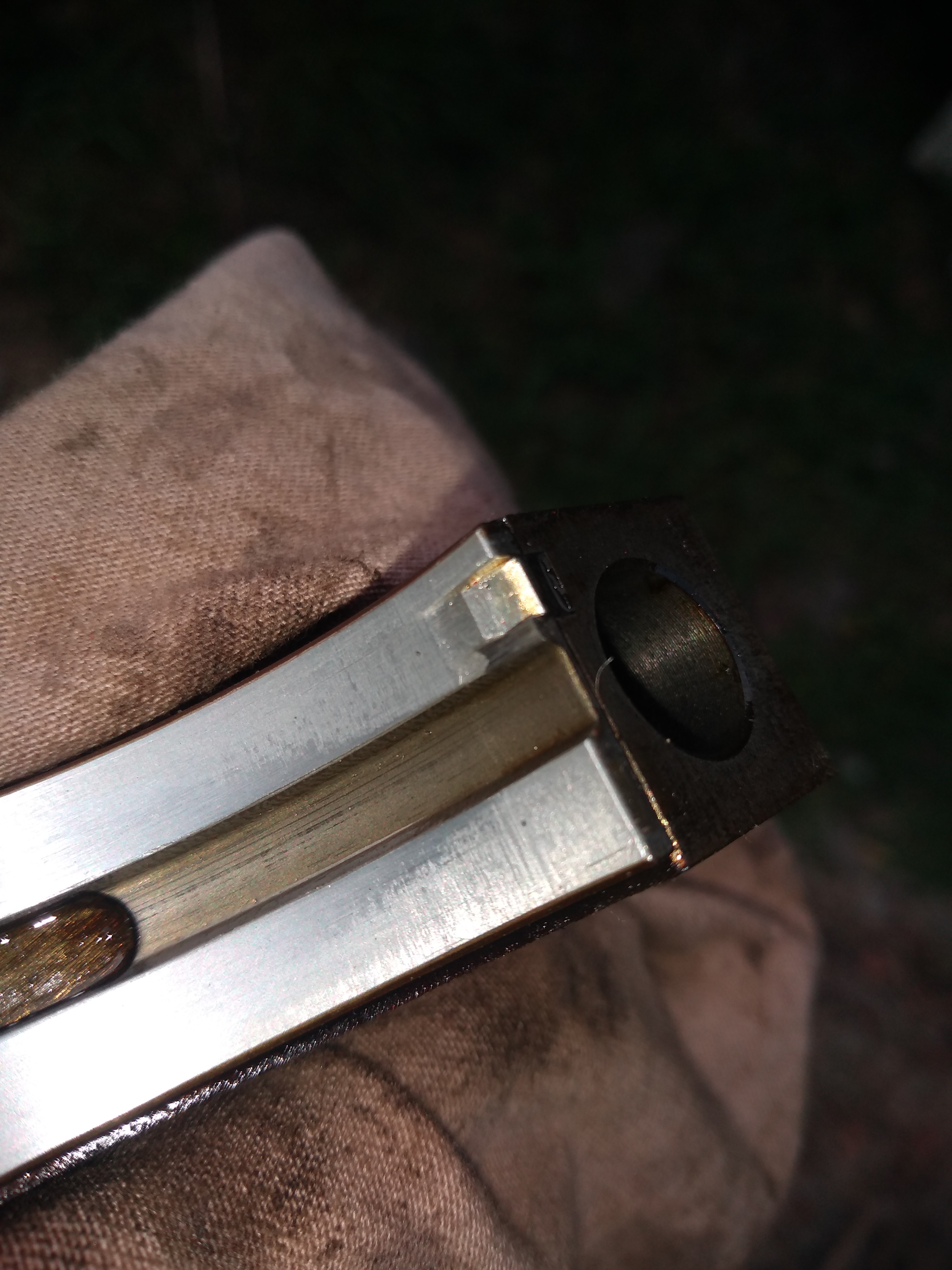

Здравейте колеги , преди седмица за пръв път ми изписка зумера на маслото на дълъг път в байр и резултата е следния.
Ще си решя ли проблема с едни нови биелни лагери или да се ровя по-дълбоко :surprised

Измери дебелината на черупките, диаметъра на шийките на вала и хлабините в маслената помпа и ги сравни с първоначалните.

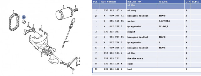

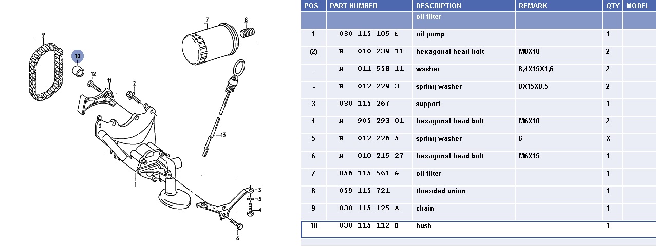

Ами според схемата е с верига. Но аз не съм пипал маслена помпа досега по мотора.
При ABU ABD я дават същата (схемата е от Мк2 с 1.3). А кое върти тая верига - не зная. На коляновия вал няма никакво зъбно колело :wink
Намерих схемата, с картинки на руски:
http://www.autoprospect.ru/volkswagen/g ... nasos.html
Кучето явно е заровено зад семеринга на коляновия вал, откъм страната на ремъците :Mr Green Fun

Проблемът не е в привода на маслената помпа.
Мнения: 19337
Двигател: PN 1990+KR 1987
Re: голф 3 ABU зумер
Мнениеот stefan4o » Пон 12 юли 2021 21:21
В зъбните колела ли е?

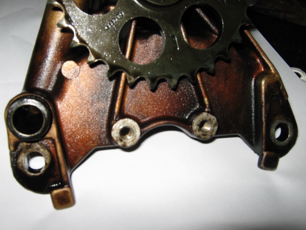

Само за протокола зъбното колело е на колянови вал и то върти веригата на, която е закачана маслената помпа. Както е казал muns61 направи измерване на частите, за да видиш дали има износване. Шийките на вала не ги мери с шублер а с микрометър, за най-голяма точност. Ето помпата как изглежда. По спомен колелото на маслената помпа е запресовано за оста и беше без шпонка. При мен лопатките на помпата се бяха износили и това ми правеше проблем, но първо направи измервания и тогава виж как е положението, защото може и да е от друго.

Много ти Благодаря за това което направи ,възможно е да излезе при схемата на коляно- мотовилковия механизъм. моля, провери пак. Ша черпя, че моя комп. е с ХР и вече не мога да го ползвам за интернет в доста сайтове.

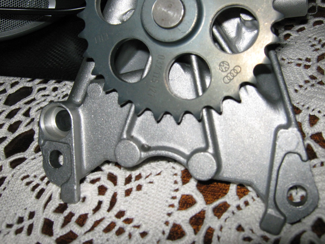

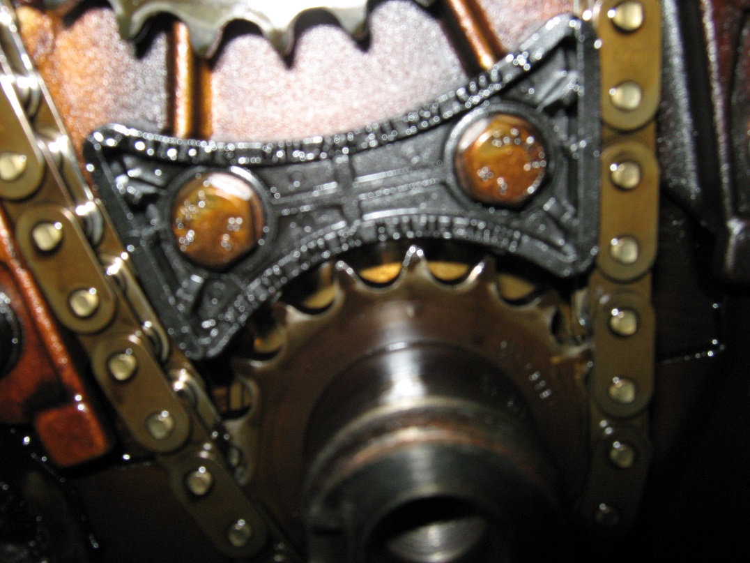

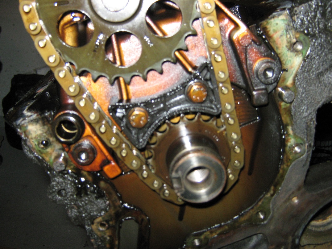

Колега, помпата може и да не я намериш неоригинална. Аз преди няколко години като си правех основен ремонт на двигателя също исках да я сменя, но никъде не я намерих по магазините за авточасти и в крайна сметка я взех нова оригинална :banghead . Цената беше колкото цял оборудван двигател ABU втора ръка тогава и бая време пестих за тая помпа, но просто колата има сантиментална стойност за мен и за това се и прежалих. Иначе както колегата caro е споменал доста време се чудих дали направо да не върна двигателя за рециклиране и да не сложа ABF или AUM, но просто единственото нещо което ме спираше беше доста високата цена на тези двигатели тогава. Да те предупредя, че VW правят инженерни изменения при новите помпи за разлика от старите такива главно в самите лопатки и най вече в пластмасовия водач на веригата. При новия модел липсва водача да не се чудиш, ако намериш атлтернативна помпа и успокоителят на веригата липсва. Ето за какво говоря:
На първата снимка старата помпа от колата, а на втората снимката вече новия дизайн на VW, без отвори за болтовете за успокоителя на веригата, които е на третата снимка.
