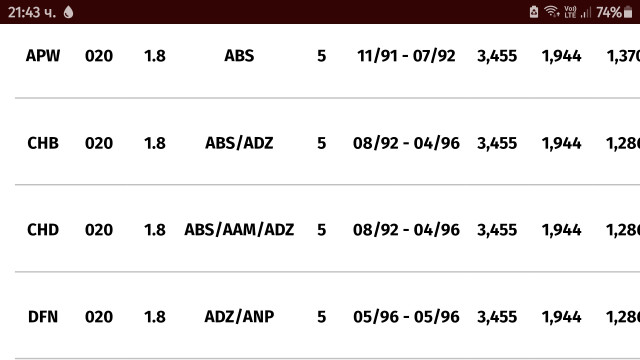

Имам пасат 3 бензин 1.8 моно и кутията ми е за смяна намерих от венто и за това питам дали е същата моята е с помпи

Дам.....за този мотор само 020 ,CHB,CHD,DFP ,DFN :beer
Според кода на мотора ,че така без инфо си играем на сляпа баба

Да проверя кода на мотора и код на кутията
