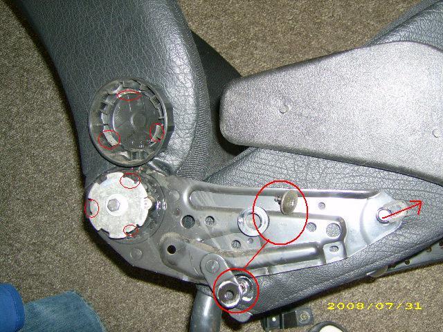

Колега,порових в нета за снимки,но няма точно за този модел подлакътник...Мястото на което би трябвало да се монтира е шината/или не знам как се казва точно/ на което качвам снимка...Като гледам има доста дупки и ще трябва да стане някаква комбинация...Снимката е на обикновенна седалка,а на дълбокото рекаро планката е по-къса и различна,но мисля че няма да е невъзможен монтажа ....
п.п. Оградените с червено отвори са по друг повод...

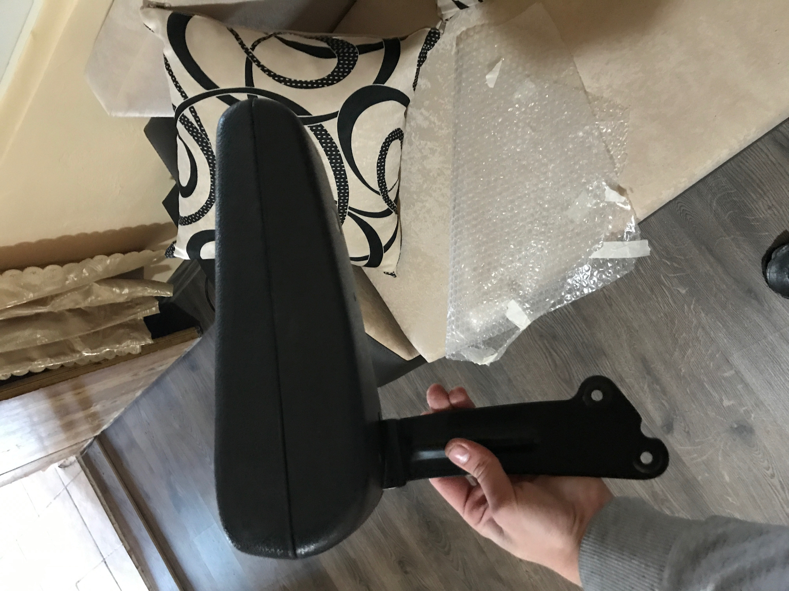

Колега, този е оригиналният:
Другото са нагласьовки :beer

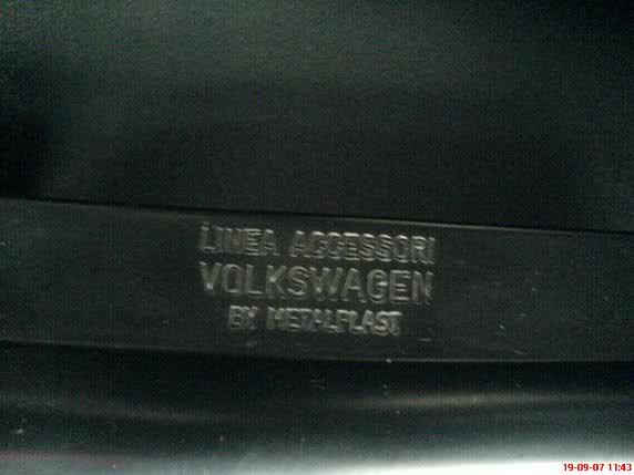

Това е напълно оригинален подлакътник. Там е проблема, че е супер рядък. Намерих, че някаква фирма Metalplast, италянско го е произвеждала за Volkswagen Пред доста време, но е слаган допълнитено като опция от купувача. Намерих един човек който може да ми помогне понеже мисля, че и той има. Ако има раздвижване ще пиша
Това пише на подлакътник и съм напълно сигурен, че е на 100% оригинален. Както е показал, колегата @slaveiko67 се поставя на тази шина на седалката където е за облегалката и е супер удобен.
