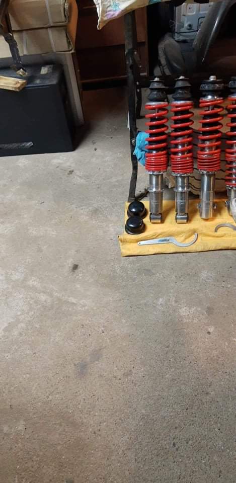

Колеги имам въпрос това окачване пасва ли на голф 2 смъкнато е от поло?

Преди години , бях пробвал от Поло на Голф 3 и не се получи.
А окачването на Голф 2 и 3 е подобно.
При мен беше статично окачване на Кони ,не раздвижено , ако това има значение.
Но вече нямам спомен , дали идваше много ниско или високо.
Мисля , че нещата на Голф , отзад са по - високи.
Отпред трябва да пасне , може да се наложи да се сменят чашките , на които стои пружината

Задните не стават защото са къси.Ако голфа ти е 4Х4 ще стане icon_idea
