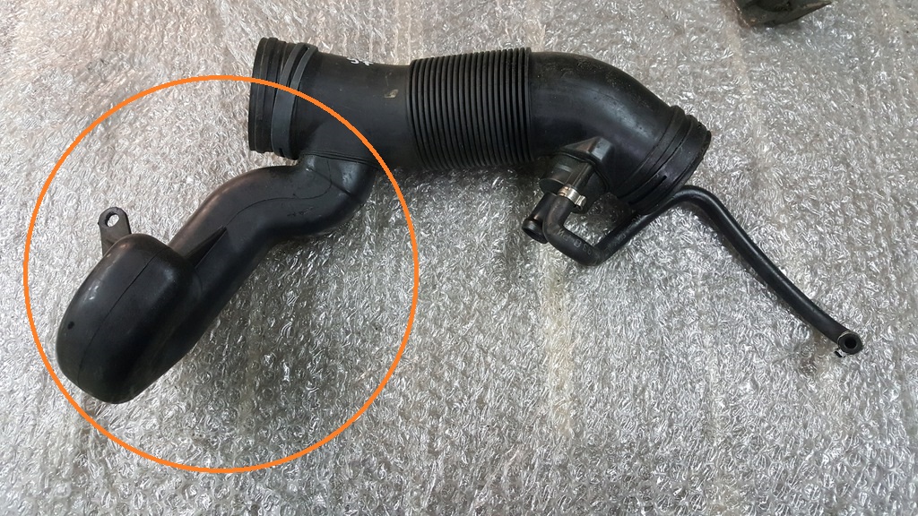

Здравейте колеги!
Някой може ли да обясни това очертаното за какво служи и дали може без него, защото такъв нов въздуховод не се намира,.. намира се подобен, но без този хобот.

Знам за тези китайкси алтернативи, даже в алито са по 30/40лв с доставката, но ми изглеждат много ментеливи, има и по-ясни снимки на тях.
Въпроса е този хобот за какво е?

Има няколко функции , но на кратко в него имаш свободен обем въздух, който при нужда се изтегля, за не се деформира от вакуума останалта част от въздухопровода съответно от налягането, освен това играе роля на резонатор и поглъща разни паразитни шумове от движещия се въздушен поток, бумтене и боботене. С него, без него разлика няма да усетиш в общи линии. Не виждам какво те притеснява да е менте, мисля, че ще върши достатъчно добре в функциите си.
