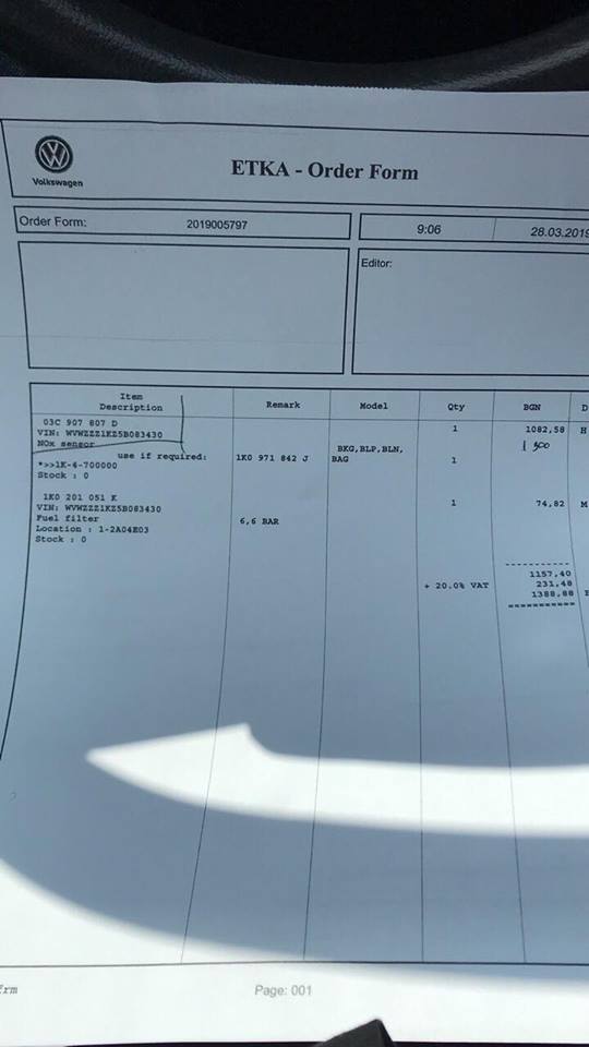

Номера на частта мисля, че е 03C 907 807 D, или поне така ми дадоха от диагностиката в Порше Изток. Прикачвам и разписката, която ми дадоха. Другата част е горивен филтър, който казаха, че е препоръчително да се сменя с nox-a. Номер на грешка за жалост нямам.
Като търся частта в интернет я има на много места и разнообразни цени, което може би значи, че голяма част от тях са ментета, а уж представяни за оригинални. Ще съпоставя може би както казвате цената на заместваща част и изолиране на сензора.
При колегите от Ауди, четох че след изолиране на втората ламбда, първата се повредила и разни други плашещи ситуации, което малко ме притесни. Естествено става въпрос за различни коли и специалисти, но все пак ако може на прилична цена да си сложа нов сензор бих предпочел, но ако не ще го изолирам.

След 2000г. мисля, че слагат на повечето... То си е реално ламбда с контролер и замерва газовете, като дава обратна връзка на компютъра до колкото разбирам.
Може да видите на прикачения по-горе файл от Порше Изток ми го извадиха и пиша NOx сензор.
