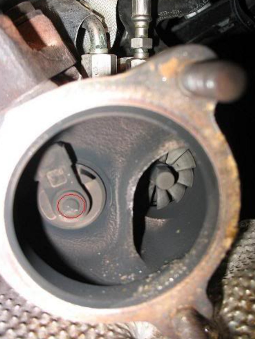

Здравейте,
Колата е голф 6 1,4тси с код на мотора САХА.
Проблема е че по време на движение светна чек енджин лампата след подаване на газ. Колата стана субективно тромава, изчезна тягата в ниските обороти. На диагностика показва грешка Р0299, недостатъчно налягане на турбото...
Прочетох доста в нета, и клипове има доста вече. Разбирам повечето проблеми с клапаните около турбото, и ще ги проверим. Но, вероятно ще се стигне до Westgate клапана в един момент...
Някой сблъсквал ли се е с това, и най-вече сервиз който би го подменил коректно?
