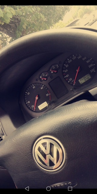

Колата ми е 1999 Golf IV 1.9 TDI 90к.с почти без никакви екстри, единствено климатроник което знам (поне предполагам), че ще ми спести от датчик за външна температура. Та въпроса ми е, дали мога да сложа нов километраж който има борд по средата, и ако отговора е положителен- какво точно ми е нужно.
Снабден съм и с VAGCOM, няма да имам проблем с регистрация на ключове ако това ще бъде нужно. Благодаря предварително за отговорите ви, ако ще има такива! :mhihi

Дай снимка на твоя километраж.
По възможност и на номера му отзад.
Точно '99г е А3-то на сина ми.
Тъй като таблото беше Jagler, постигна го неименуемата в такъв случай умирачка на уредите :icon_lol
...И се оказа, че точно тази година има и такла по KL-линия, и по CAN-шина и по средата :mhihi
Дали и при Г4 е същото не знам, но много вероятно.
За ключовете с VAG-COM ще се оправиш, ама за регистриране на имбилайзера ще трябват и други програмки :c020

radotom написа:Дай снимка на твоя километраж.
