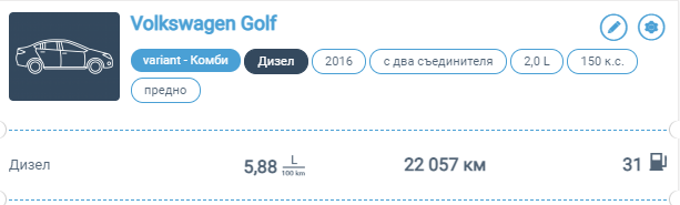

Здравейте,
Както наскоро писах в една друга тема, взех от Порше Лизинг един Голф 7 Вариант, демек комбито. Колата много хубава, вози удобно, има достатъчно място - аз съм висок към 1,90, има един куп екстри всякакви, включително сама паркира и от сорта.
Единствено малко не ми харесва, че поне засега се очертава, че харчи повече от досегашния ми Голф 6 също комби. Шестицата е дизел с двигател двойка 140 к.с. автоматик, а седмицата - двойка 150 к.с. също автоматик. Шестицата при извънградско 90-110 и 120-150 кмч на магистрала
ми даваше разход 5,2 - 5,5. Седмицата при същия начин на каране, или малко по-бързо, щото много леко вдига километри и не винаги с усещам, че карам примерно със 160 кмч, ми дава доста повече - 6,3 - 6,7 л/100 км.
Толкова ли си харчат тези коли, или тази има някакъв проблем?

Тези разходи реално на колонка ли са засечени /с няколко изгорени резервоара между засичанията/ или по табло, понеже по табло е много относително !? Иначе двата автомобила би трябвало да имат почти еднакъв разход , като седмицата може да е с 2-300 милилитра отгоре.

Това, което съм дал като цифри е само от компютъра на колата каквото показва, не съм мерил на колонка от зареждане до зареждане.

Минавам да ви кажа, че по-високият разход е бил заради зимните гуми.
Сложих летните, които са си с оригиналните лети джанти, а зимните гуми са на железни джанти, и разходът моментално падна на 5,2, което е нормалното за моя начин на каране.
