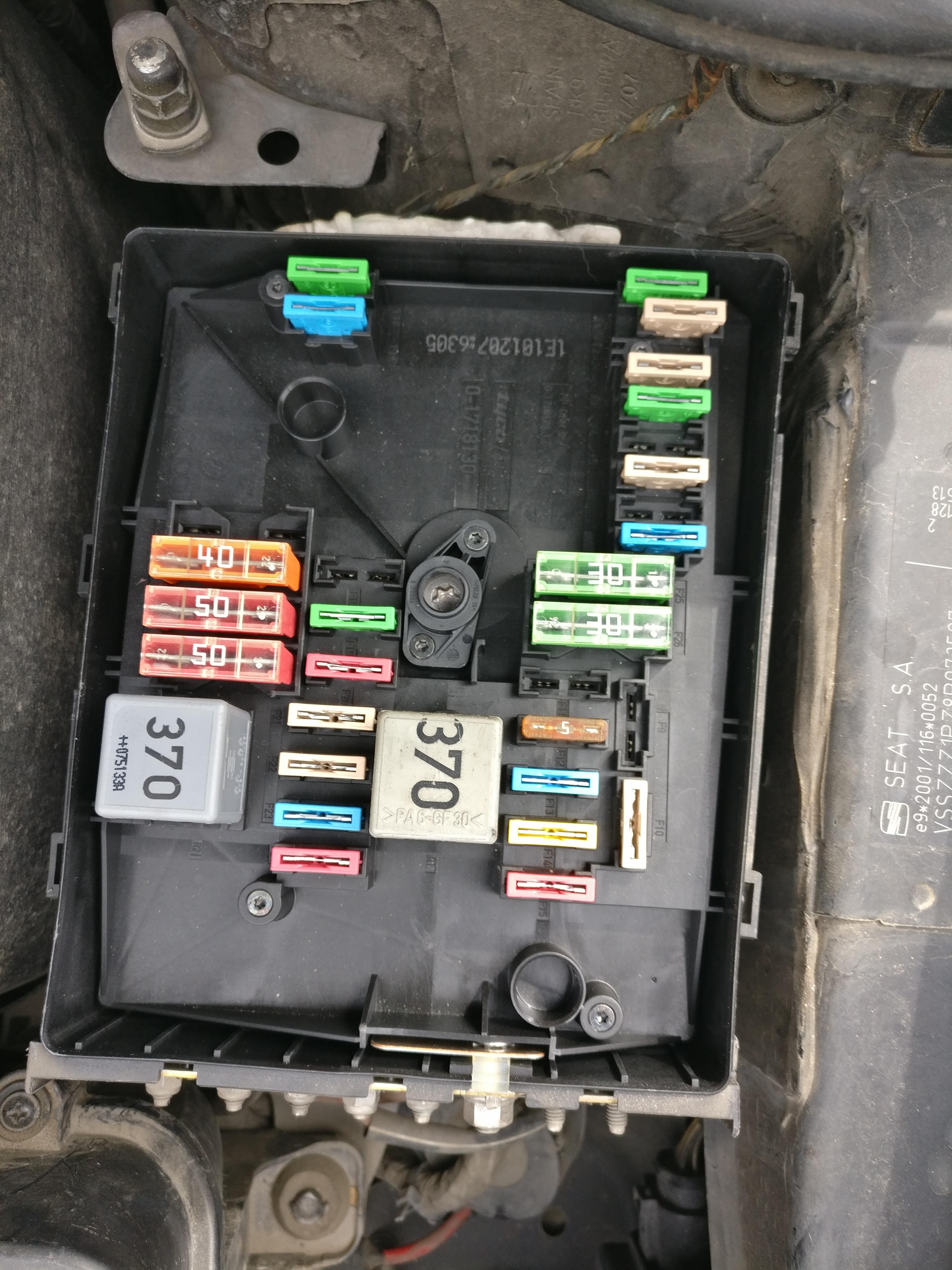

Провери релето /размени ги/ в отделението за бушони в двигателя. Реле 2 се води или ако си пред двигателя лявото, при мен са 2 еднакви номер 370.
Доколкото съм чел включването на перката е с допълнителна цел да охлажда циркулацията при загасен двигател на антифриза от ел. помпата и охлаждане на турбото, това реле е свързано с него.

Да, ако са с еднакви номера може.
Това е снимка на моята кутия с бушони, аз съм 2008 година, не видях коя е твоят голф, ако е по-нов може да има разлика.

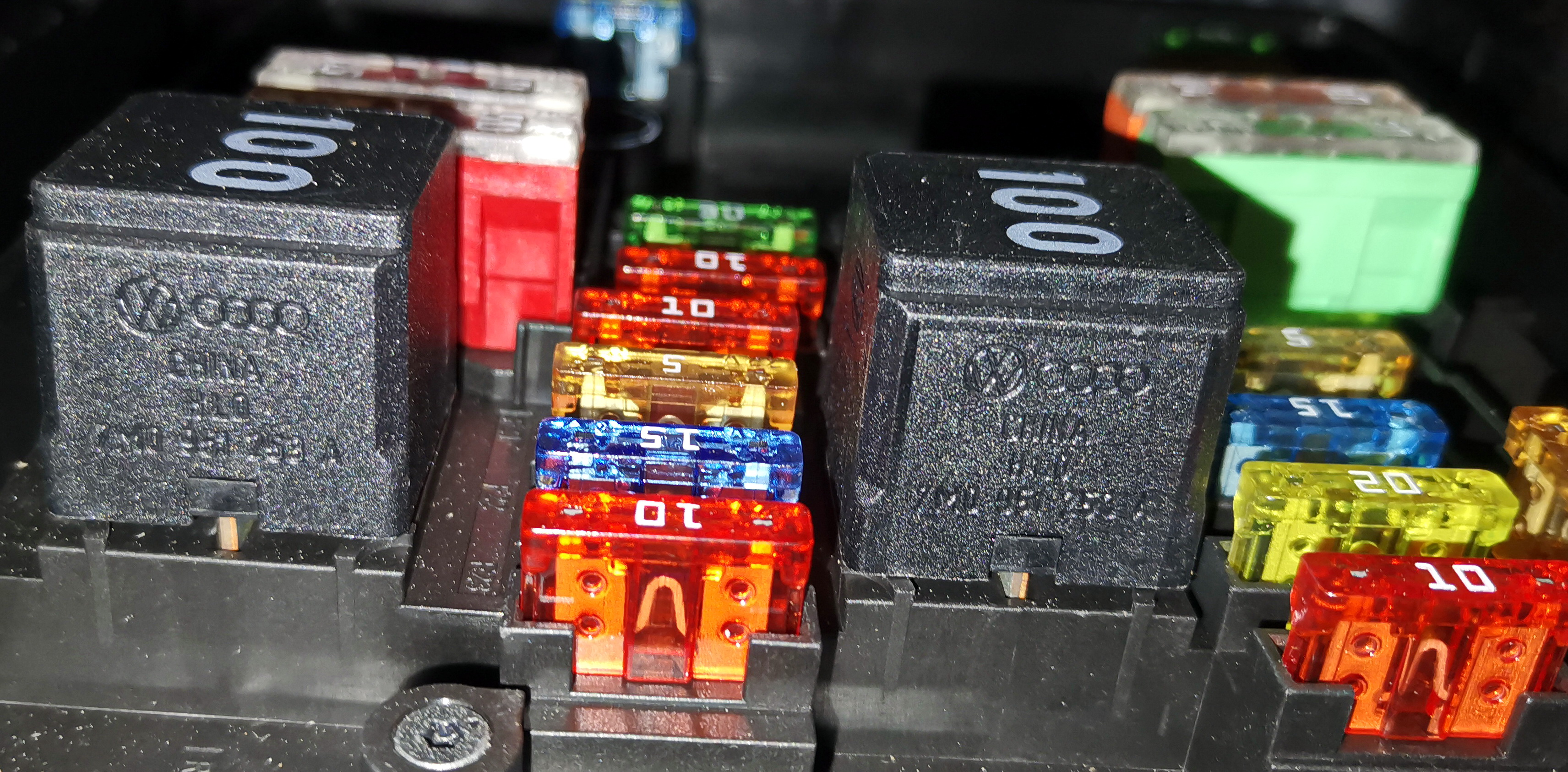

Релетата са еднакви - вижда се на снимката, че ОЕ номерът им е един и същ: 7M0951253A
И е факт, че колкото и пъти да загася двигателя, след като "заспи" колата, се включваше веднага перката на радиатора и не спира докато не откача акумулатора! След като размених релетата вече не се включва. Но не смея да я карам докато загрее, за да видя дали ще се включи изобщо перката, преди да взема нови релета. За да не прегрее наистина, ако сега пък не се включва изобщо това охлаждане на радиатора. :(
