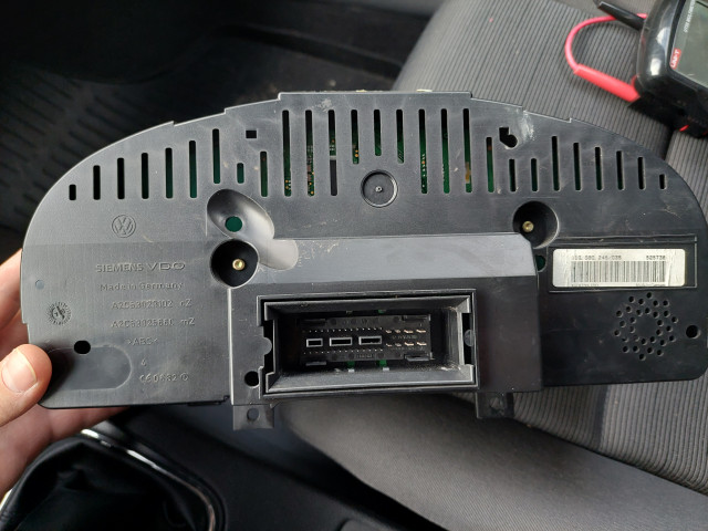

Искам да сложа на golf 5 нов километраж, който да има борд компютър. За целта съм взел мултиволан подходяща платка за под волана и километраж.
Проблемът е, че човека, от който взех километража твърдеше, че има борд компютър, но останах с впечатление че не е съвсем сигурен. Километражът беше свален от колата и нямаше как да видя, дали е имала мултиволан или копчета на лоста за чистачките.
Питането ми е има ли как да разбера, дали километража, който съм взел има борд компютър преди да съм го монтирал. Човека който ще ми го монтира каза, че това ще се разбере, след като го сложи. Ще се получи доста неприятно ако след монтажа се окаже че съм си купил същия километраж като моя.

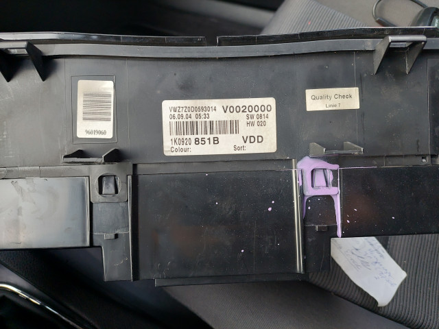

Прикачам няколко снимки с новото табло.

Според номера 1К0 ... в интернет излиза че километража има борд компютър, долната половина на правоъгълника между обортомер и скоростомера. С две думи, купил си си т.н. Half FIS

Купил си такова табло .
Ако искаш да е с големия дисплей трябва на мястото на 5-цата в номера на таблото да е номер 4 .
При голф 5 големия дисплей не е много често срещан , та шанса да го намериш на прилична цена не е голям .
