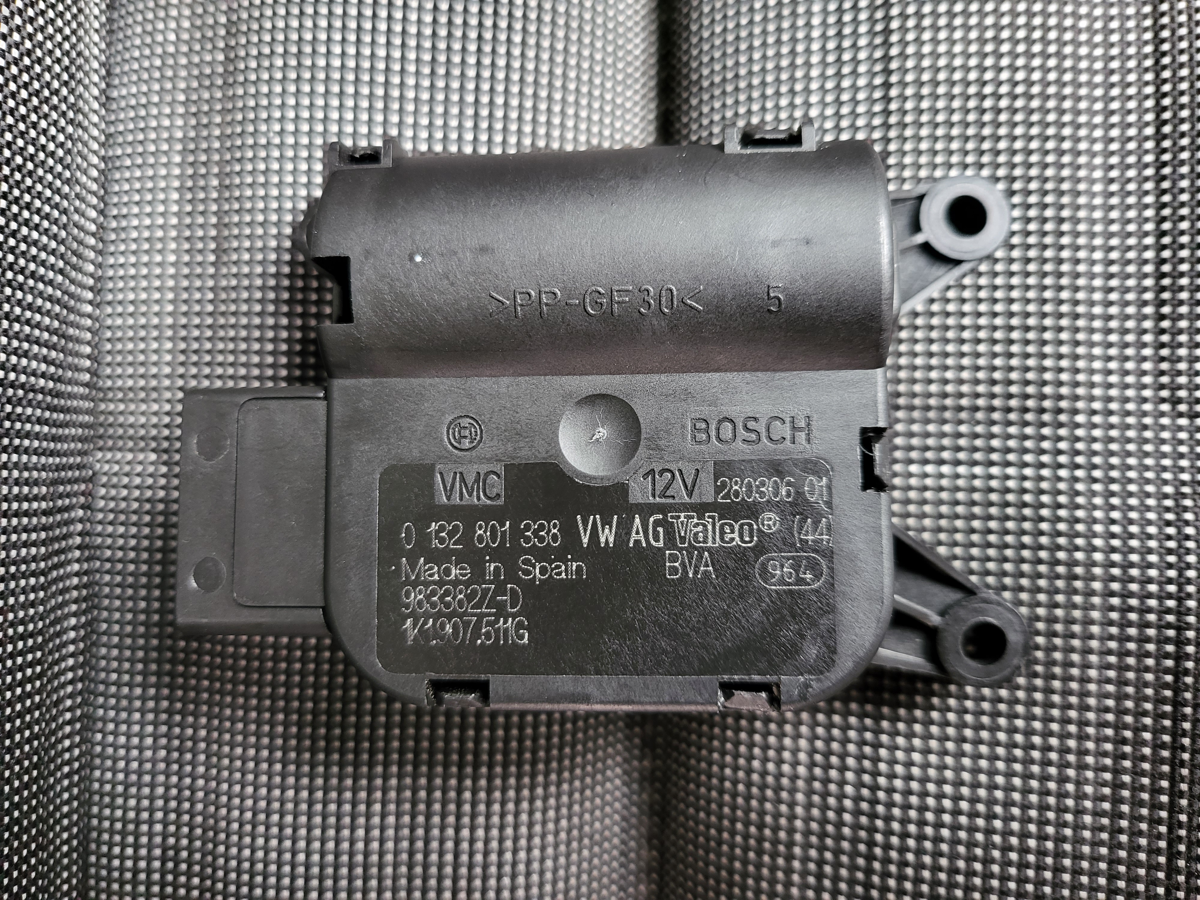

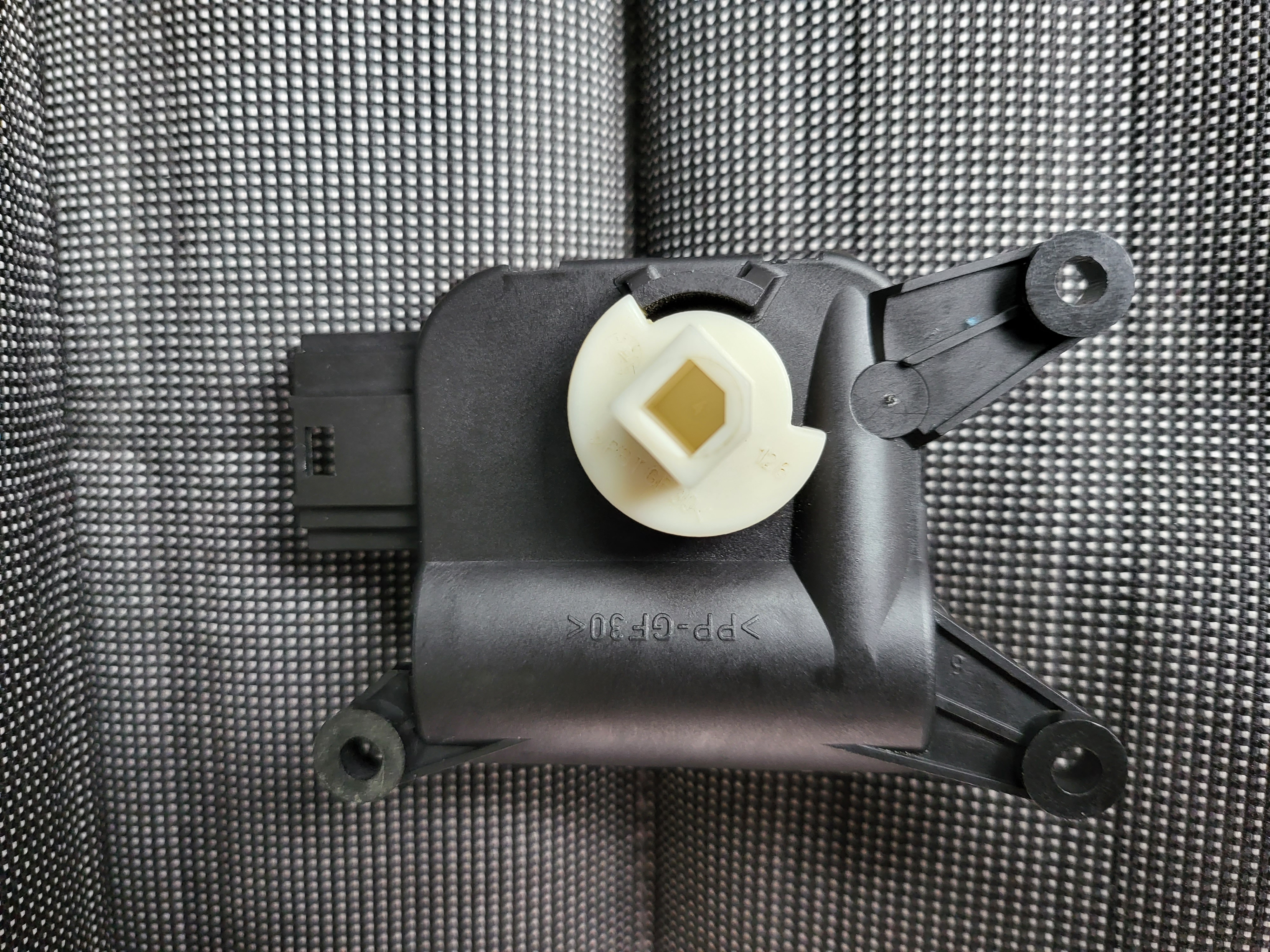

Здравейте,

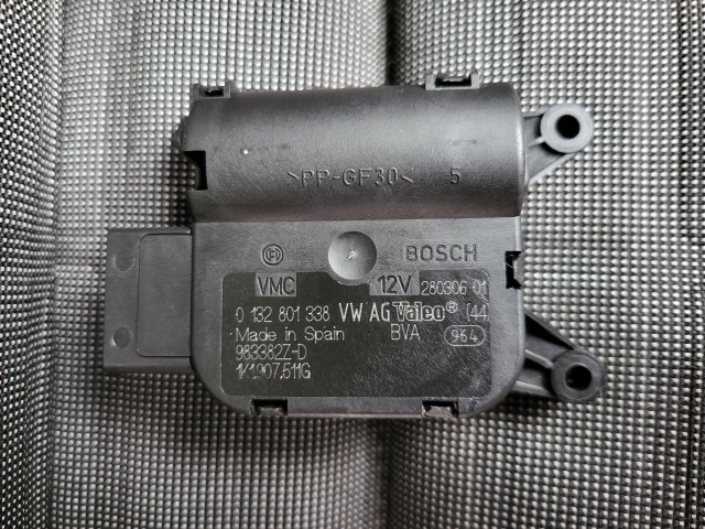

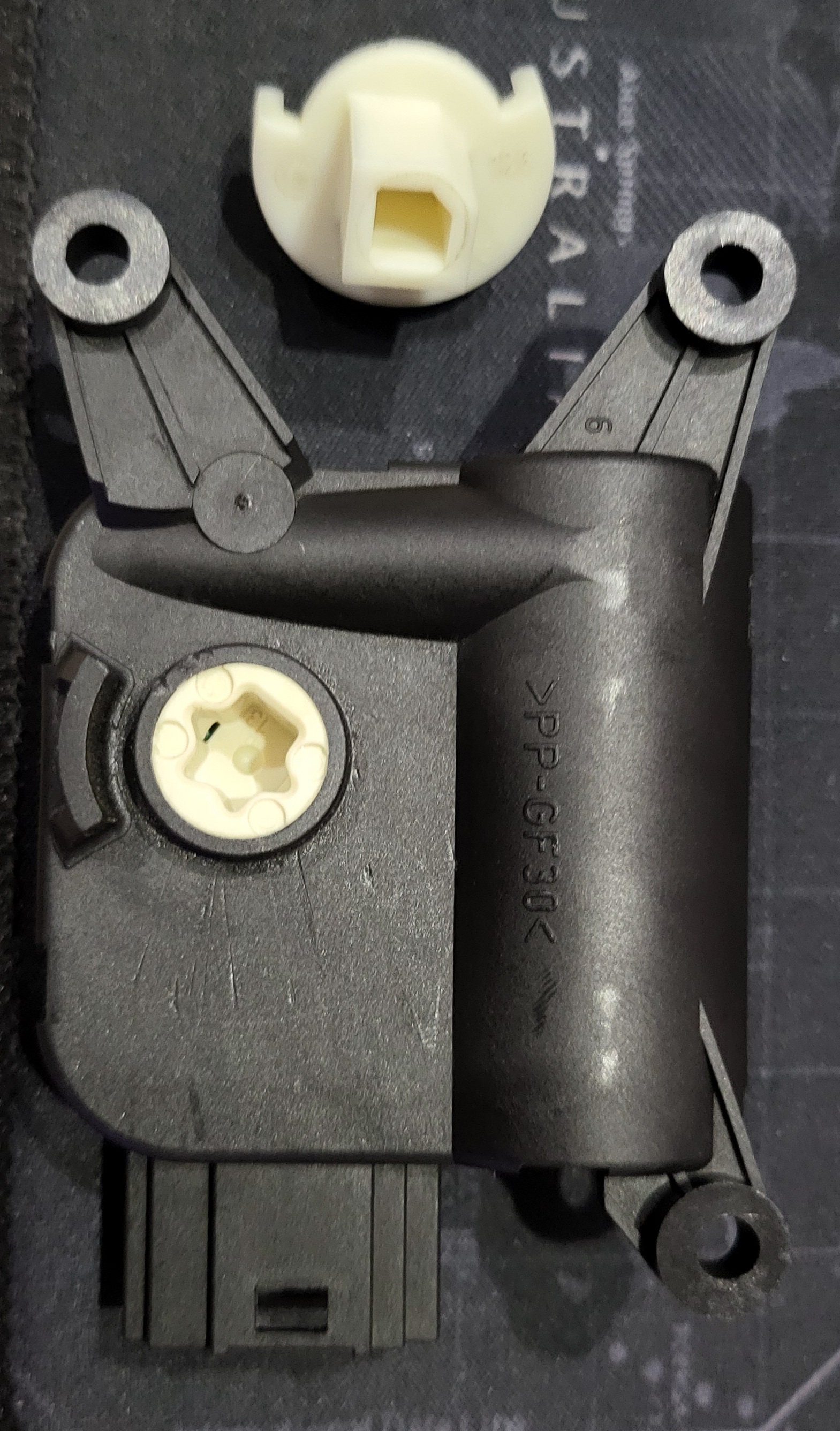

Преди дни взе да трака постоянно една от клапите под жабката. Разглобих и се оказа, че е заминал актуатора за рециркулация въздух купе.
Колата е 1.9 tdi 105 коня BLS 2006 и има две моторчета за контрол на входния поток - външен въздух и въздух от купето. Следните 3 снимки са на проблемния. Едната ос е пробила корпуса и също и липсват малко зъбчатки.

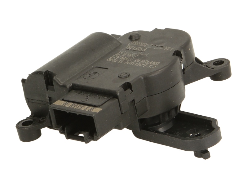

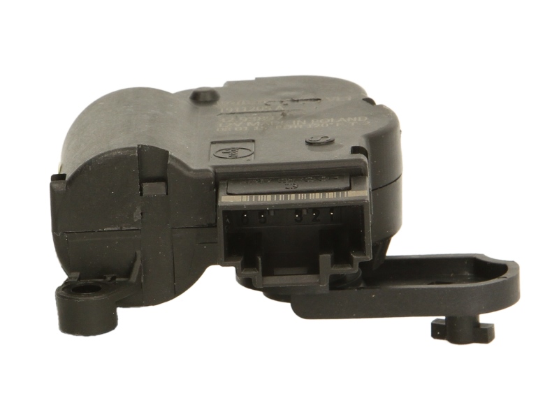

Питането ми е дали с този заместител на Valeo https://www.avto.bim.bg/Regulirasht-ele ... e_id=14630 ще се получи понеже гледам, че леко им се разминава формата? Някой пробвал ли е?
Оригиналния с махнат накрайник

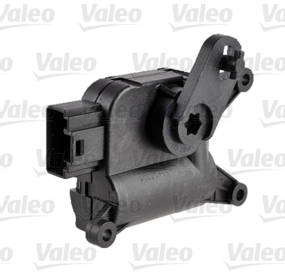

VALEO 515065 - това е номерът на Valeo по оригиналния номер на твоята клапа.

Благодаря за проверката колега.

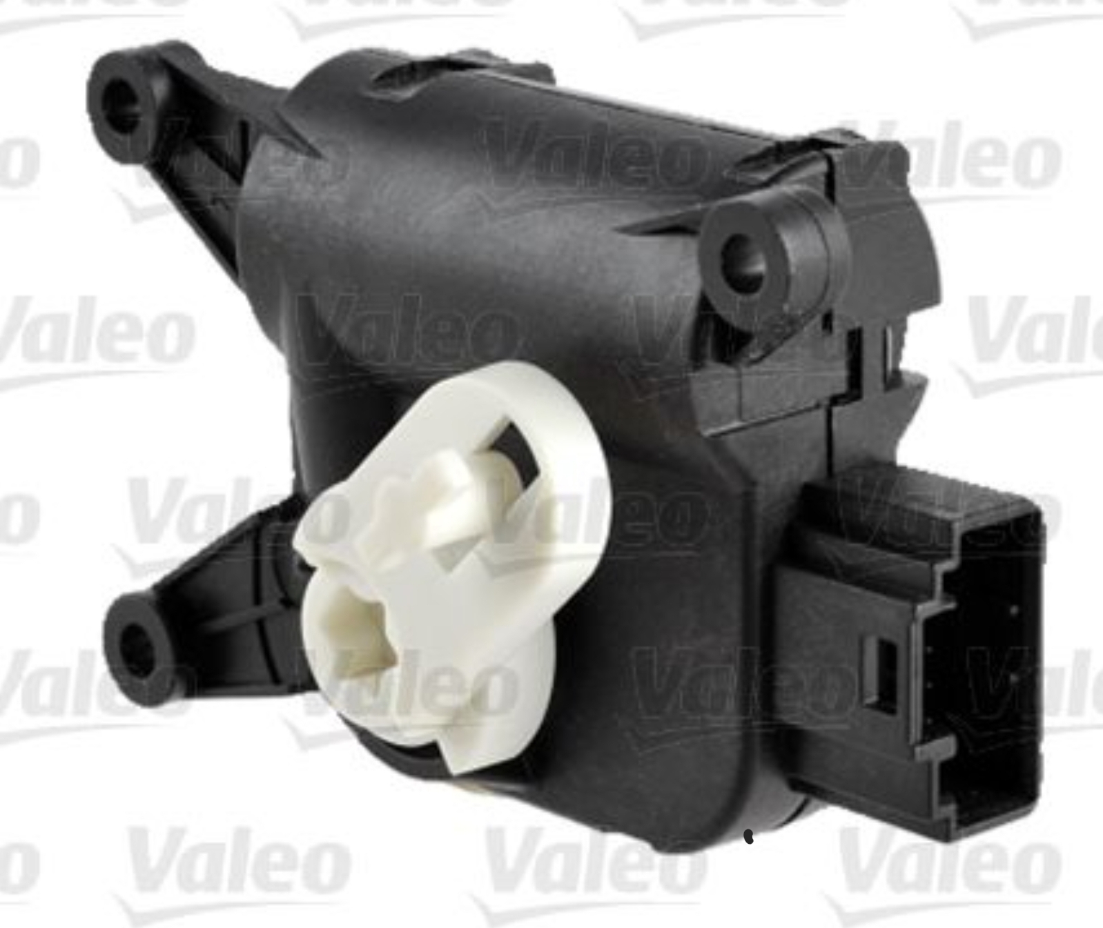

Valeo 515064 ми изглежда абсолютно същото само с различен накрайник. Правилно ли разбирам, че и 515065 и 515064 са еднакви като моето, но с друг вид накрайници? Интересно защо не правят директен заместител.

Re: Golf 5 1.9 BLS климатроник смяна актуатор рециркулация
Мнениеот Gencata » Нед 20 фев 2022 23:03
Днес монтирах моторчето 515065. Даже явно има ревизия на формата на корпуса, но и с новата форма си пасва идеално. Трябваше да размяне накрайника с този моя разбира се и всичко стана идеално. За колегите, които сами си ги сменят само да внимават с колко пина са моторчетата, защото има с 5 (климатроник) и с 2 (климатик). Иначе на всички накрайници основите са еднакви.
