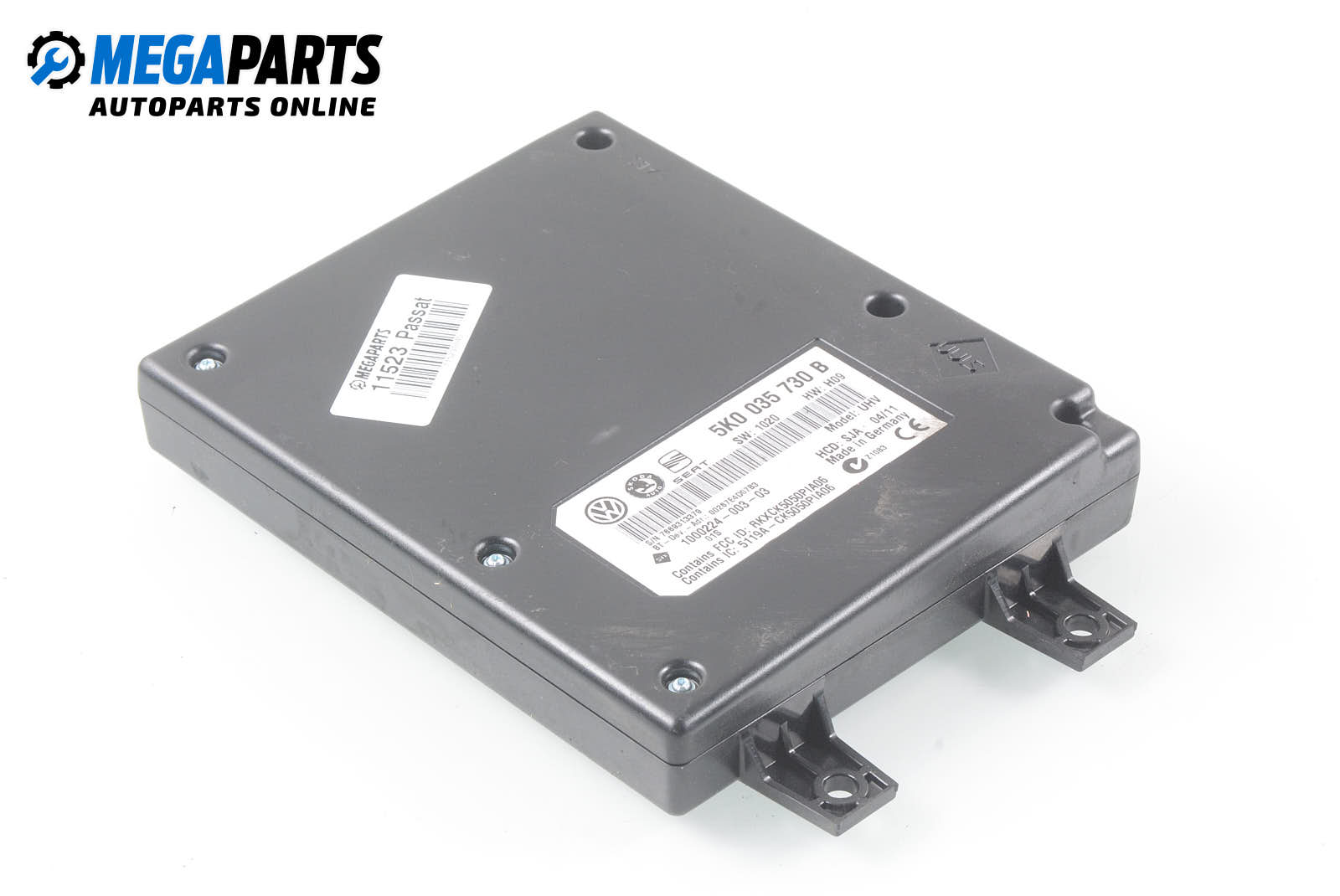

Бутоните на мулти волана не означават автоматично че имате блутут модул. Те просто са си такива, и ако го нямате, не работят.
Физически самият модул/ако е външен и оригинален/ трябва да е под предна дясна седалка. Представлява черна кутия с размери 15х25 см , с дебелина около 5-6 см.
Има и медии с вграден блутут.
Може да потърсите и с телефона, пускате блутута и търсите устройства.
Ако го намерите, сдвоявате, и ползвате.

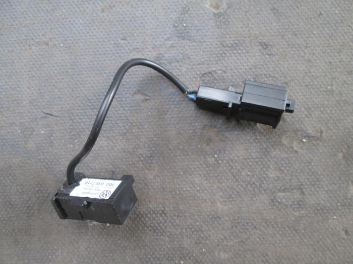

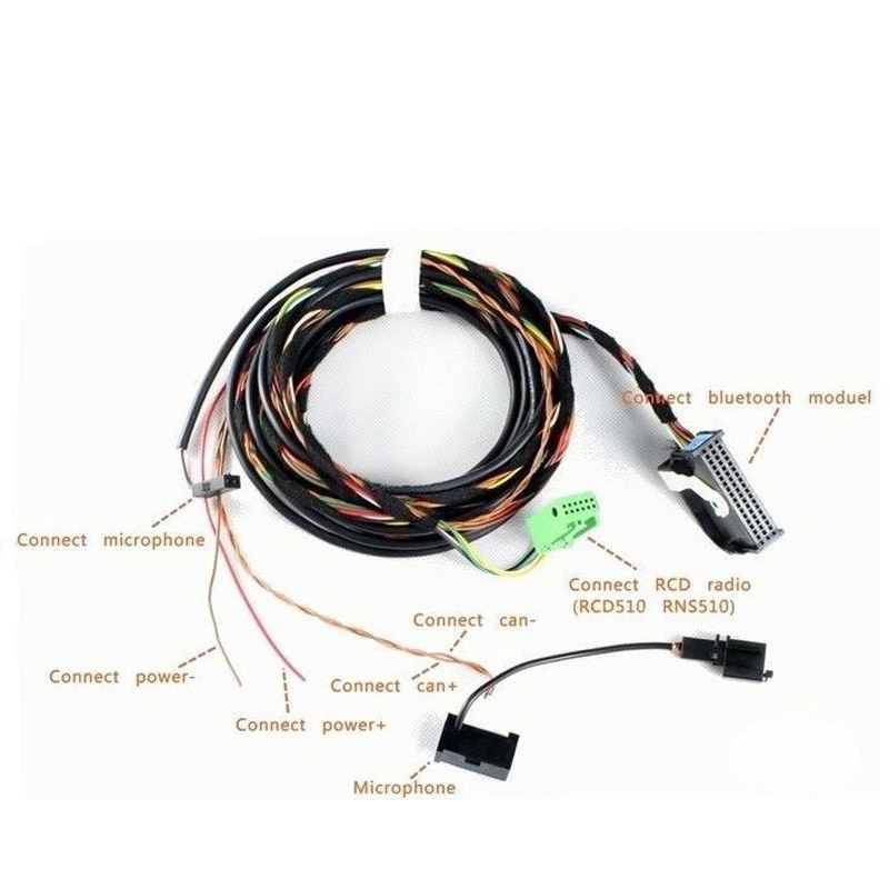

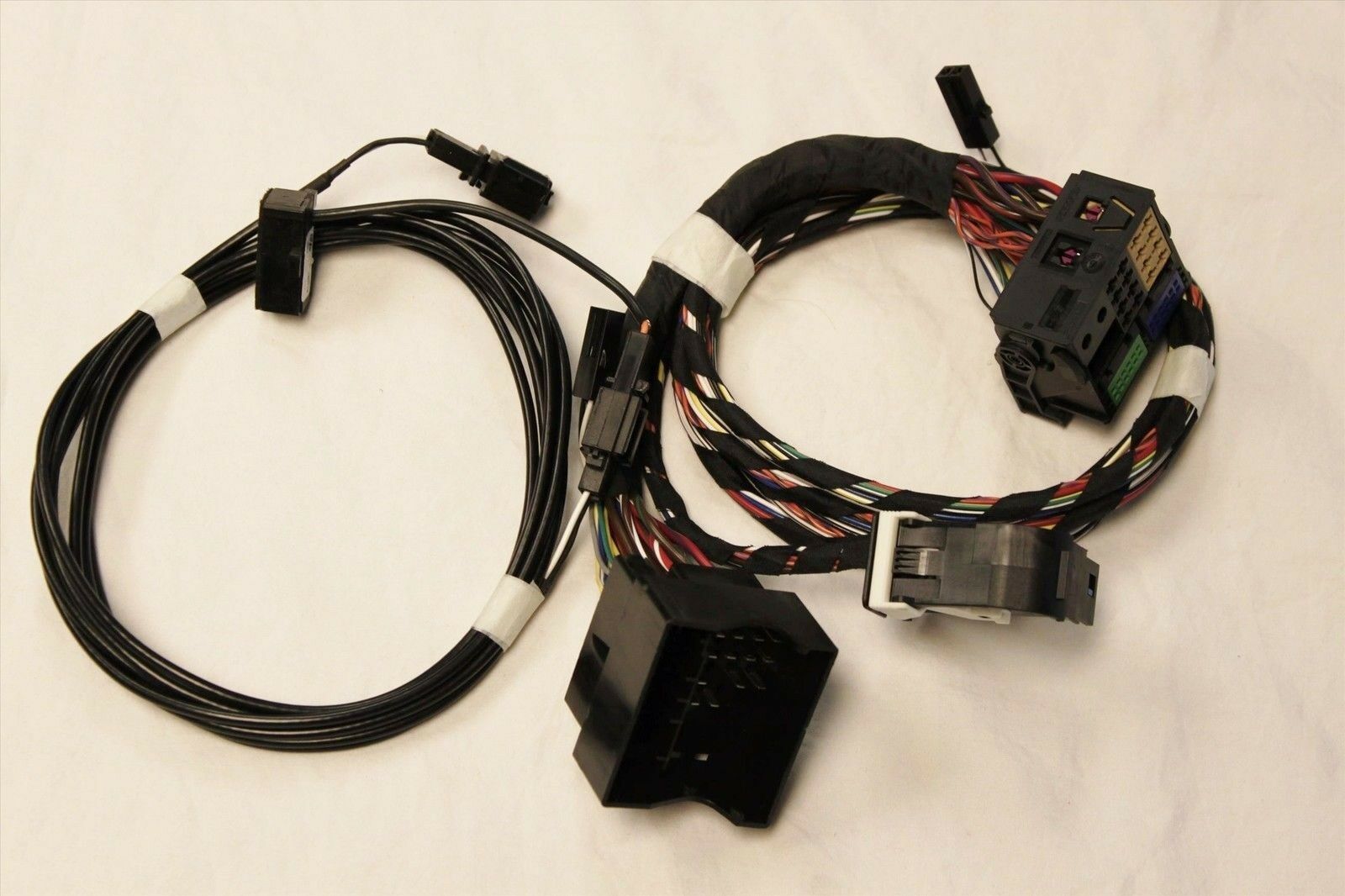

Трябват ви инсталация за самия модул, и инсталация за микрофона. Микрофона заводско се намира в плафона над скоростния лост. Двете инсталациики се събират в една, и се включват към голямата букса на медията. Трябва и кодиране някакво, не съм запознат, но не вярвам да е космическа наука.
Модули в olx има доста, обикновено инсталацията е проблем за намиране. В крайна сметка, има я по китайските сайтове за педесетина лева.
