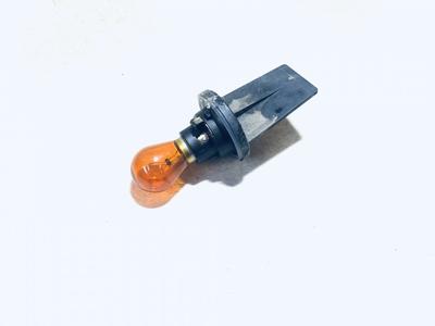

Здравейте, баща ми имаше проблем с фара на голф 5, счупен рефлектор.
Купих от една автоморга фар, който външно изглежда 1:1 и майстора го смени,
Оказа се обаче, че не са сложили сокета, на който се монтира крушката за мигача.
Оказа се също така ,че е съвсем различен от този на оригиналния фар, металните писти са различни места и има едно зъбче , което не влиза в жлеба. Свързах се с тия от автоморгата, които ми го продадоха и те ми изпратиха едно, което е същото като моето и пак не става.
Оригиналната част от моя фар е 15620100,
За съжаление няма как да разбера какъв трябва да е но новия фар, а не ми се сменя отново целия фар.
Някой от вас дали е сращал други модификации? На този, който имам, металните писти с които контактува са срещуположни на 180 градуса, а тези от новия фар са под различен ъгъл.
