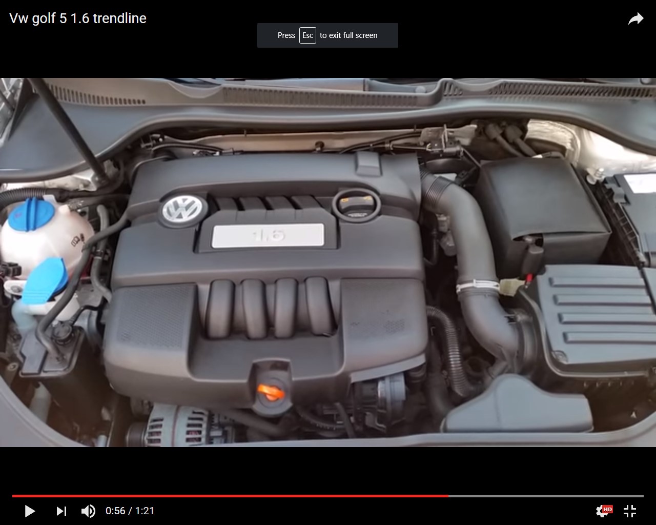

Здравейте колеги, може ли да помогнете да локализирам МАФ сензора на VW Golf 1.6 Bifuel 2008
Двигателния отсек е този:
Това е под капака.

В дясната част на гофрираният маркуч.Датчика е с малката букса,влизаща от горе на долу. Коментирам първата снимка!

Благодаря колега, ще пробвам утре!

Оказа се, че е друго , подвещо е било снимано.ИзображениеИзображениеИзображение

Да,подвеждащо е било,защото се е виждала буксата на казанчето за спирачната течност! :mhihi Снимай кутията на въздушният филтър,конкретно където излиза дебелият,гофриран маркуч! Датчика се намира между кутията и дросела. icon_idea

Няма датчик, няма дявол, може да е в горната част, онова алуминиевото.[img]https://uploads.tapatalk-cdn.com/20170811/5a8efcbb84c5e5bde53740ca2e421362.jpg[/img][img]https://uploads.tapatalk-cdn.com/20170811/9f1762a6e57f4a37589ab99d073ed3a8.jpg[/img]

Тоя мотор май няма дебитоер.

И аз това четох в едни каталози за този модел не фигурира :)
