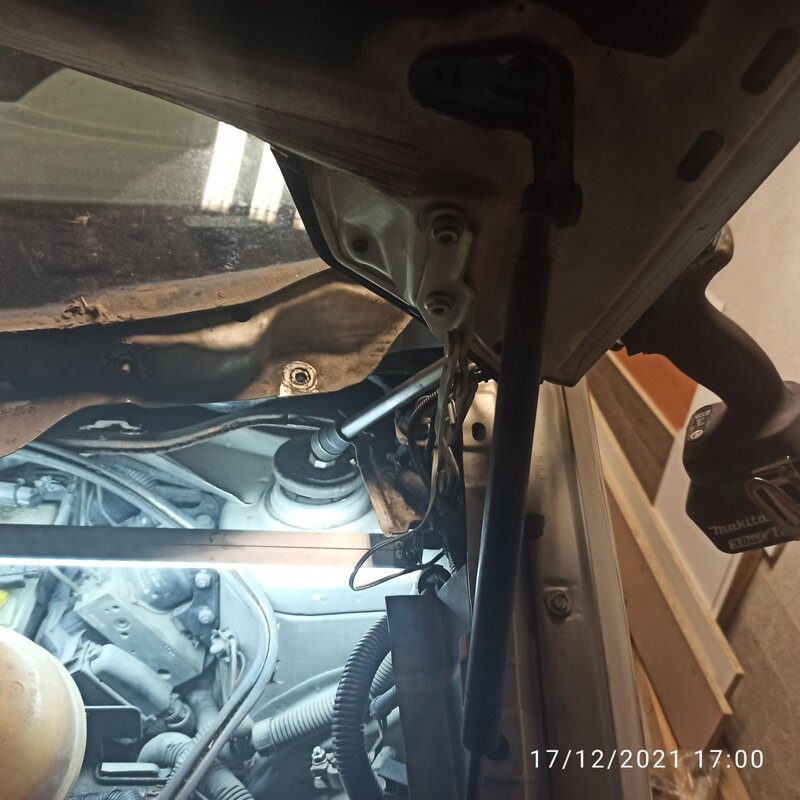

ZEDYCUS
Мнения: 367
Регистриран на: Нед 03 сеп 2006 21:46
Автомобил: VW Sharan 1_9 TDI
Двигател: AUY 2001
Re: GOLF MK3, 96-та, проблем с амортисъори?
Мнениеот ZEDYCUS » Сря 16 мар 2022 8:27
Ако свали буферния тампон надолу и хване максимално нагоре стеблото какво ще му стане на амото. Скоро свалях на Шарана двата амортесьора за да сменя тампоните и лагери на макферсона. Развих гайките горе с гайковерта, щото инбуса прецакан от преди това и не можах да държа контра, на ръка не можах да развия и на свалено положение държах контра макс горе на стержена да развия и гайката на лагера.
Е наложи се да сваля механизма на чистачките и кората над тях за да имам достъп, добре че имам добър аку гайковерт иначе нямаше да се получи.
