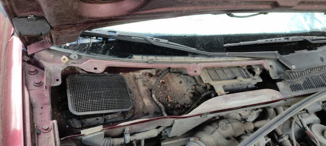

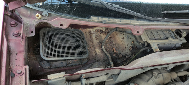

реших да си сменя въздушния филтър на купето, зех си filtron k 1006a, според номера на рамата ми, този модел е, но като отворих да го сменям и гледам тва чудо дето е на снимките, и филтера няма как да са сложи. Ако зема от автоморга пласмасовото легло дето е уж за моя модел, няма да има проблем да са смени нали? дайте идеи :confused

Твоя модел е от по-старите без филтър купе.Намираш пластмасовата кутия от по-новия модел и монтираш.
Хубаво е да мазнеш малко силикон преди да го монтираш,че има вероятност да текне вода после през парното.

благодаря, щом няма да има проблем да са монтира кутия за филтер от по новия модел, до автоморгата ще се ходи
