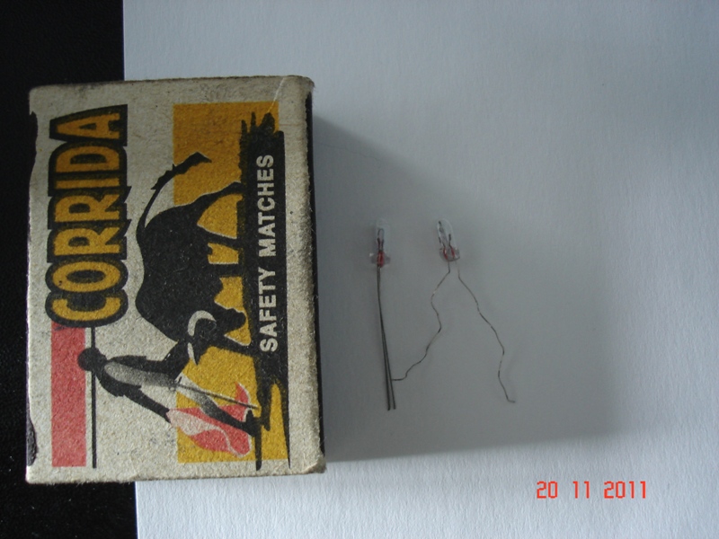

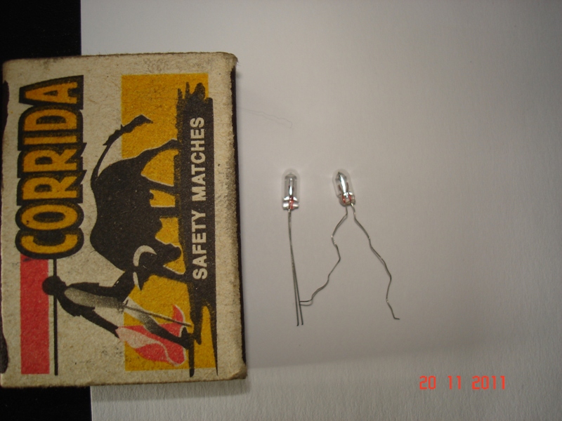

Няма такива работи, крушката няма отпред лупа! Ако се сложи 1 диод няма да свети равномерно! Мога да ти снимам крушките които аз съм сложил имам 2-3 останали, те са абсолютно същите като оригиналните!
iavor89
Мнения: 295
Регистриран на: Пон 22 дек 2008 18:33
Автомобил: Golf AFN
Re: крушки за осветлението на панела на климатроника голф3
Мнениеот iavor89 » Нед 20 ное 2011 12:49
Крушката със смачканите крачета е оригиналната, а другата е новата.
