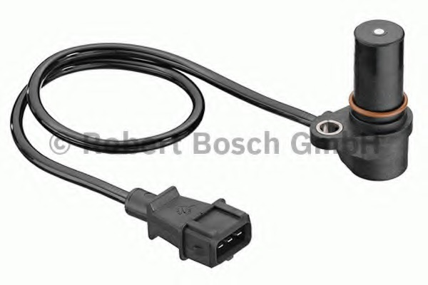

Колеги датчика на коляновия вал е с нарушена изолация и е пред скъсване.В това ли да е проблема?

Daniel Kuntov написа:Колеги датчика на коляновия вал е с нарушена изолация и е пред скъсване.В това ли да е проблема?
Да това е. При намокряне - гаснене.
При повреден няма палене /освен с кибрита :wink /
За проблемите на бензин -започни от най- лесното -смяна на горивен филтър, измерване на налягането преди рейката, оглед на канистъра за пукнатини ,на маркучите. Може и затлачена цедка на смуктеля в резервоара. А колко гориво поддържаш в резервоара и доливаш ли?

Сменяй датчика,обаче вземи оригинален,че китайските от 50-60 лв работят по няколко месеца и се почва с проблемите.
Аз вземах от Тех-ко преди две години на VDO за 110 лв мисля със холограми и т.н. и нямам ядове.При мен се получаваше едно придърпване и оборотомера падаше рязко,от там го хванах,че е датчика.
