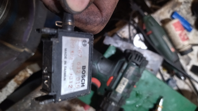

Имам мап от г60 че компа умре и го свалих мога да го снимам

Да, снимай го.На АБФ е до 120 кРа, Г60 може и да е с по голям.

Етоги
