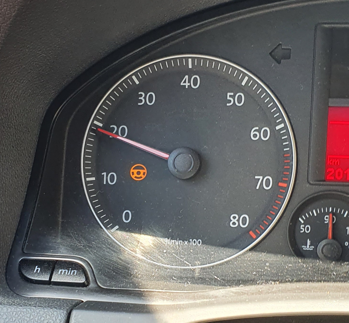

Вчера забелязах в движение, че ми свети тази жълта лампа волан. Като изключих двигателя, при следващо включване лампата вече не светеше. Днеска обаче в движение забелязах, че пак е светнала. Какъв може да е проблема? Не забелязвам промяна в движението на волана.

Закачи го на VCDS за да прочете грешката.

Ако си откачал клема на акумулатора после след закачане така прави. Нормално е като завъртиш волана няколко пъти лампата да изгасва. Ако продължава да свети най-вероятно е датчика за ъгъла на завиване.

Да използвам темата си, понеже има развитие в негативна посока обаче. След направена диагностика още през юли се оказа грешка в датчика, който е в рейката. В повечето сервизи казват направо нова рейка, която обаче е безумно скъпа. Тогава отидох при едни момчета, които ми препоръчаха, че правят ремонт на рейки и те ми подмениха два датчика в рейката, втулки и каквото там трябва. Всичко беше наред 3-4 месеца, лампата не е светвала. Онзи ден отидох профилактично да си проверя състоянието на акумулатора при човек, където ходя редовно. Препоръча ми малко да го зареди. Оставих го и карах един ден с оборотен.Вчера си взимам моя, потеглям и светят жълта лампа волан + жълта лампа ESP. Знам, че това е нормално, защото и друг път като откачам акумулатора светват тези две лампи и след малко каране загасват.Този път обаче още с потеглянето имах и тежък волан и двете лампи не изгаснаха! Веднага си помислих, че може да има някаква връзка с ремонта на рейката, който ми правиха в другия сервиз преди 4 месеца. Посетих ги да погледнат, направиха диагностика, но компютъра не правел връзка с датчика, т. е. не работел! Те твърдят, че не било от тях, а било от акумулатора, ампеража му или тоците на колата, нещо сме дали накъсо и датчика за сила на въртене е дал фира.
Там където ми зареждат акумулатора ходя многократно и никога не съм имал проблеми. Моля споделете къде е истината и какво да правя с рейката. Не ми се дават отново същите пари за смяна на въпросния датчик (към 400 лв.), не ми признават гаранцията от първия ремонт. В момента колата върви, но с доста ръчно усилие и светещи две жълти лампи :no. Електромотора на рейката е наред, не работи само датчика за градусите и силата на завиване.

Продължи да свети, не изгаснаха волана и тракшъна. Точно в датчика е проблемът(или връзката към него) . Компютъра не може да направи връзка с него. Иначе електрозадвижването на рейката си работи и интересно как след закачане на акумулатора е дал фира. Същия датчик ми го бяха сменили преди четири месеца!

plamingo написа:, ... Те твърдят, че не би трябвало да е от тях, а било от акумулатора, ампеража му или тоците на колата, нещо сме дали накъсо и датчика за сила на въртене е дал фира.
Тия са забавни :mhihi
Или датчика е бил менте или проблема никога не е бил там. Може да има прекъснат кабел някъде. Още в самото начало да се е държал на свети крепки и ту да работи ту да спира като друснеш в някоя дупка. После след ремонта да се е понаместил за известновреме, и сега вече тотално да се е прекъснал. Това е само предположение но в никакъв случай проблема не е в смяната, дозареждането, свалянето на акумулатора.
Ходи и се разправяй в първия сервиз. Как така от толко датчици само техния ще думне след смяната на акумулатора. Опитват се да си измият ръцете с това чи си ходил в друг сервиз и там са ти пипали акумулатора.

Проблема е решен със смена на рейката с такава втора ръка. Гаранция колко ще изкара - няма, но е по-доброто решение от рециклирането. В момента волана е супер лек и комфортен за управление ( такъв не е бил никога откакто карам колата). Няма ги светещите лампи за датчика и тракшъна. Старата рейка си я прибрах. Електромотора ѝ е здрав, единствено датчика не работи.
