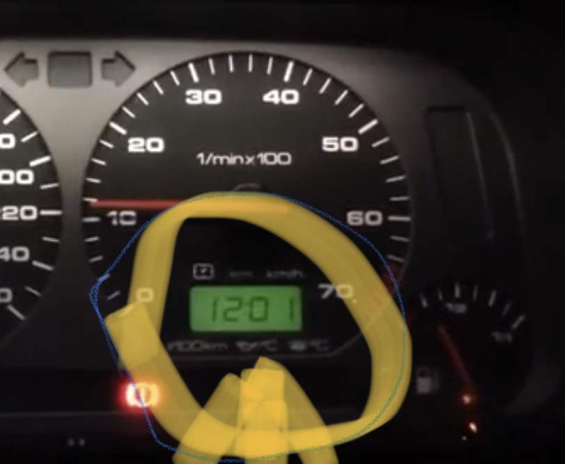

Маслото с което карам е Бардал 10W40 XTC,а за маслото имам термометър в самото табло забравих как се казва мисля че МАФ и не съм виждал маслото над 100 градуса.

Не ми е познат уред с това име и да е термометър за масло. Подозрително ниски показания за чипосана "резачка" са тези 100градуса. Че това си е почти нормалната температура без да се гони колата и без "тунек" по мотори. Малко да се понастъпи в жегата лятото , без проблем си прескача и 100-те градуса ( за маслото ), особено съчетано с баири и товар .
Щом е "чипосана" и я настъпваш "яко" , не вярвай на този уред дето си го взел.

Тук гледам градусите на маслото.
На самото табло
Не съм купувал инструмент.
