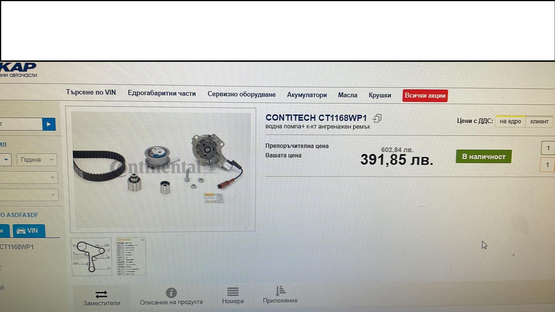

това мисля , че е добре!

Оригинални с пробег 210000 км

Оригинални.
https://shop.ahw-shop.de/original-vw-za ... 19k?c=6667
https://shop.ahw-shop.de/original-vw-ku ... 11n?c=6667
Ако поръчваш им прати VIN-a, за да си сигурен, че частите ще станат.

Мисля, че оригиналната помпа е на Ina. Не съм сигурен. Аз сложих такава и ремък Континентал. Но, ако имаш въжможност сложи оригиналните. за 390 лева и малко повече де може и от Порше да се вземе помпата. На мен ми бяха оферирали смяна на Ангренажен комплект и пистов ремък с обтегача за около 1300 лева. Питай и там за програма 4+. Не е лошо да смениш и ремъка на маслената помпа за да си спокоен.
