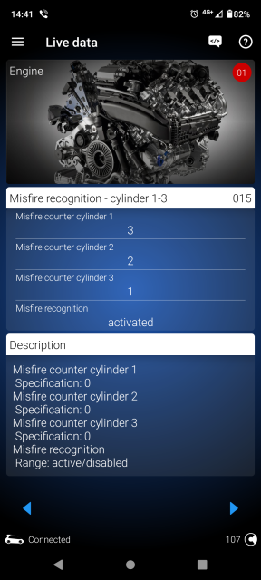

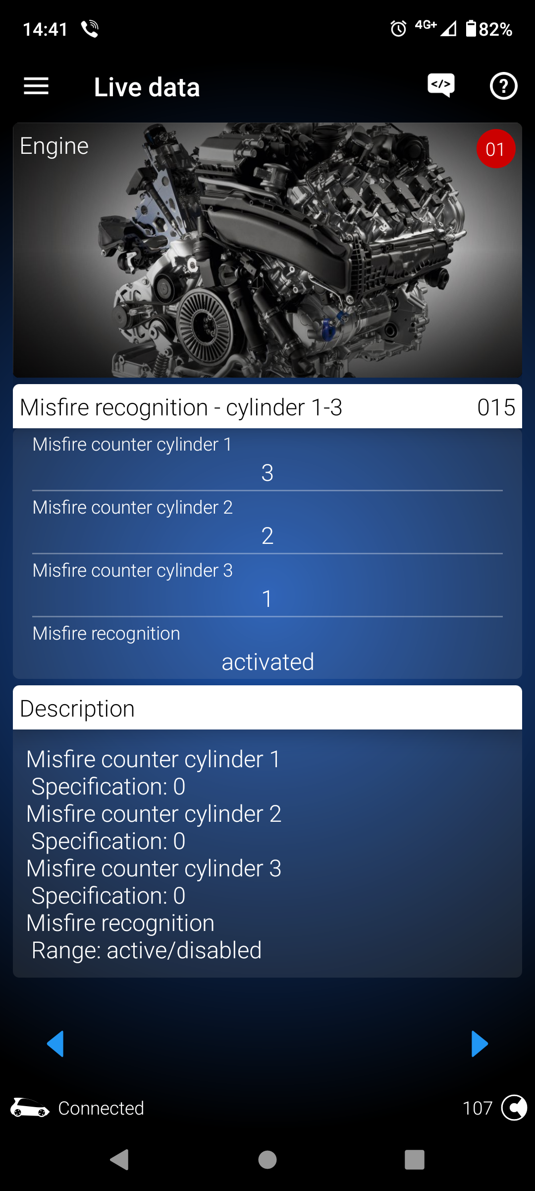

Голф 1,6 фси двигателя прекъсва всички цилиндри но няма грешка? Къде може да е проблема? Когато колата е на място няма прекъсване и обд не отчита мисфаер на някой цилиндър, също на магистрала не отчита. Но при скорости от 50 до към 90 се усеща леко придърпване и отчита прекъсване предимно на втори и трети цилиндър.

Да филтъра е сменян но и със стария беше същото , свещите също . Интересно е че проблема не е постоянен и не е на един цилиндър.

коя е тази програма, че и аз търся такава да показва misfire counter?
