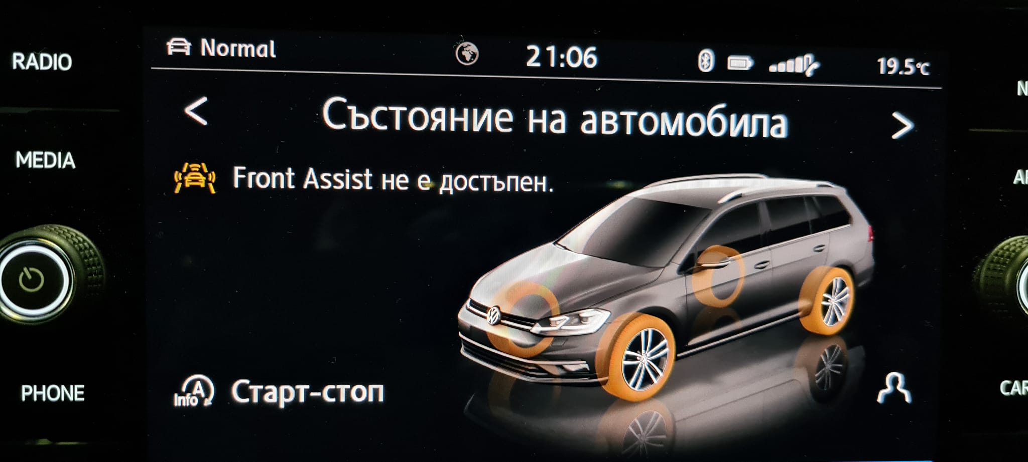

Ползвах търсачката, но не намерих точно такъв проблем.
Голф 7.5, 7DSG. Паркирах в мола, беше ок, след 3 часа си тръгнах и изписка с проблема от снимката - Front Assist не е достъпен.
Датчикът си e в предната емблема, не е откраднат, видимо няма следи от удар, но после се разбра, че са се опитвали да ми свалят предната решетка и вероятно са прецакали датчика или са го разстроили.
Предният паркинг асистент си работи, хваща си препятствия отпред и острани и в движение. Хваща и минаващи пред колата пешеходци.
Но вече не пали като се премести предния автомобил и е активна Старт/Стоп системата, както и не мога да си пусна автопилота, не отчита дистанция, не може да следва предния и не работи автоматичната спирачка отпред. Имам камера зад огледалото за обратно.
Грешката не се чисти, не минава калибрация със стандартните ВАГ диагностики, не съм ходила в Порше.
Рових доста, видях за зимния проблем, видях и за необичайно появяващи се подобни проблеми.
Чудя се обаче този сензор, който е зад предната емблема, за кои точно функции е и защо само Front assist not available?

При мен въпросният сензор /радар, дистроник/ е на предната решетка под номера.
Май само в Порше могат да ти решат проблема.
