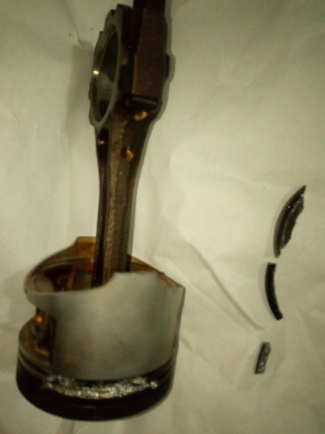

От предишния ремонт получих само тези снимки.
Ако допуснем че снимките са от същия двигател то значи в действителност е правен ремонт. Виждат се и биелни лагери. Коляновия вал май не е свалян.
Надявам се на голям късмет, да се окаже че са сложени от тънките маслени сегменти (тези от 3-те части) и че това е проблема за неуспешния ремонт :mhihi

Нали знаете, че Маале ги правят в завода на Мописан в Турция. Нямам мнение за качеството, но иначе съм купувал преди години бутала на Мописан и бяха добри. Би трябвало и немската марка да я правят свястна. Преди 2 години правих ремонт на един спортен мотор и едни готини пичове от състезателния бранш ми препоръчаха бутала Teikin, които дори не бяха скъпи и засега се държат превъзходно с 6000 об./мин. От десетилетия тази индонезийска или филипинска фирма оборудва много двигатели на големите японски производители. Не знам дали правят и за VW, но може да се провери, ако не е късно... Иначе задължително и 4-те бутала! Виж, какво се получава, ако известно време в горивната камера е горяло масло, а това се разбира едва, когато се извади буталото...
