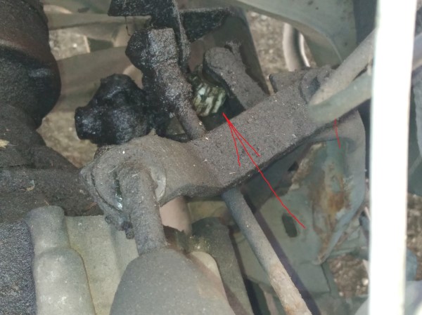

Колата не я карам често и днес като я изкарах сякаш има някакъв луфт при превключване на скоростите. Включват всичките, но някак лоста е по-хлабав сякаш и първа е станала по-дълбока.
Разглеждах отпред при щангите и видях нещо като пластмасова зъбчатка, която е доста чиста и вероятно е имало нещо върху нея, което е изпаднало :rolleyes
IMG_20221008_111714 (600 x 449).jpg (67.27 KиБ) Видяна 2735 пъти
Edit:
поразрових за информация и май там трябва да има едно като топче, но при мен е останала само вътрешната му част

И аз мога да предложа на колегата пълен комплект, вкл. с този лост с топчето. Взех го за колата, ама само седи и си събира прах.

Сигурен ли си че с топчето е за Г3, че на лика го дава Г2?
На мен на Г4 имаше такъв луфт и в един хубав ден на околовръстното се счупи. В работата трима чвека не успяхме да го наместим и до сервиза на 4 скорост.
Мнения: 19364
Двигател: PN 1990+KR 1987
Re: Появи се луфт в скоростния лост. Голф 3 1.8
Мнениеот stefan4o » Нед 09 окт 2022 19:39
При Мк2 и Мк3 нещата са почти идентични, да не кажа 1:1 в превключващия механизъм.

Потвърждавам ,че е с топче и при Мк3!

Купих само топчето за 1,50лв и го смених. Вече няма луфт.

megatone написа:Купих само топчето за 1,50лв и го смених. Вече няма луфт.
Откъде го поръча и разглобява ли се механизма или само се нанизва на оста.

Продава се целия "теглич" както се вижда на снимката, държи го гайка в единия и скоба в другия край. Сменя се на място с малко чупене на пръсти.

Meрси.Кой да погледне,че има номер на снимката.

От ауто кели го взех. Разглобих само шплентовете при топуза, за да може да се завърти оста и само го нанизах, после като се сглоби, то няма как да изпадне.
