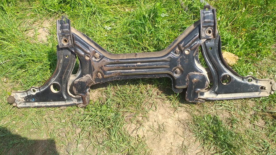

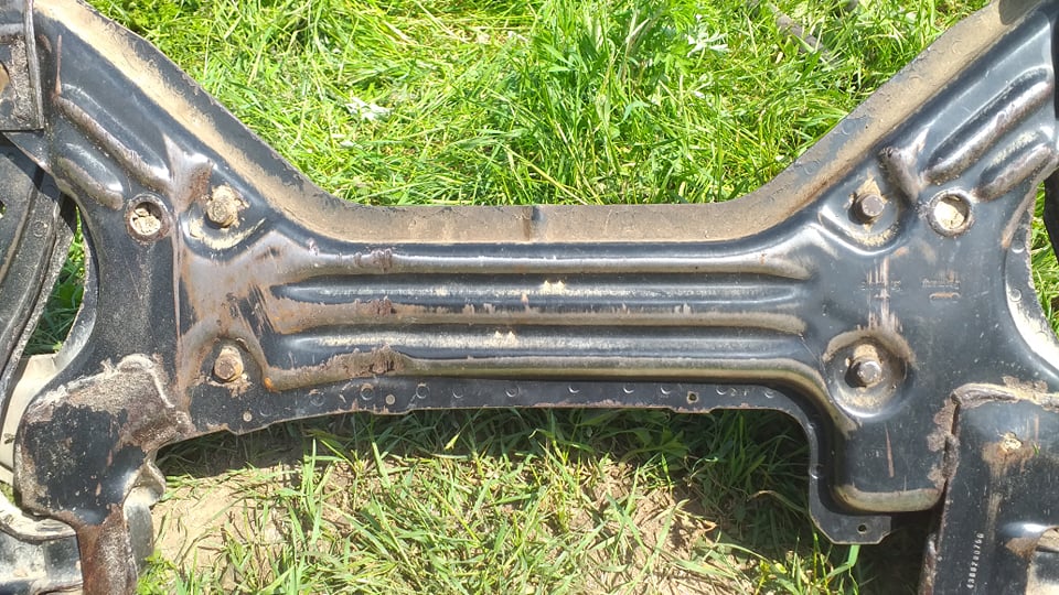

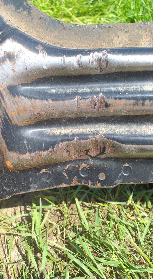

Какво ще кажете за този мост? Има надраскване. Това проблем ли е според вас?
Предлагат ми да го купя.....
Струва ли си?
caro
Мнения: 586
Регистриран на: Чет 04 окт 2007 20:14
Автомобил: Golf 2- Audi Coupe -Audi 80 Avant
Двигател: MH-1988 ACE-1994- 1Z-1994
Re: Голф 2 преден мост
Мнениеот caro » Съб 03 юни 2023 10:41
Вземай ,макс. цена 50лв с носачите. Доста е карана колата по нивите щом така се е излъскал.

Мнениеот Ивайло Димов » Съб 03 юни 2023 10:44
Добър е моста ,за тия години които е бил на колата .С едно шкурене и освежаване с Протекта 3в1 ще светне. Отвътре бих го напръскал с това .
