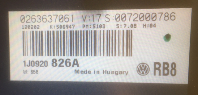

Имам проблем с километража на колата ми, голф 4, 2003г., 1.6 16V c код на деигателя AZD.
Проблема е, че дисплея на таблото за дневен километраж и показване на моментен разход на гориво и външна температура свети в червено и няма никакви символи. Бутона за регулиране на осветлението работи и яркостта на светлината намалява или се увеличава. Таблото ми е с номер 1J0920826A.
Каква може да е причината и дали трябва ново табло.

Приключил е дисплея. Сменя се,и вече са приемливи като цена.
