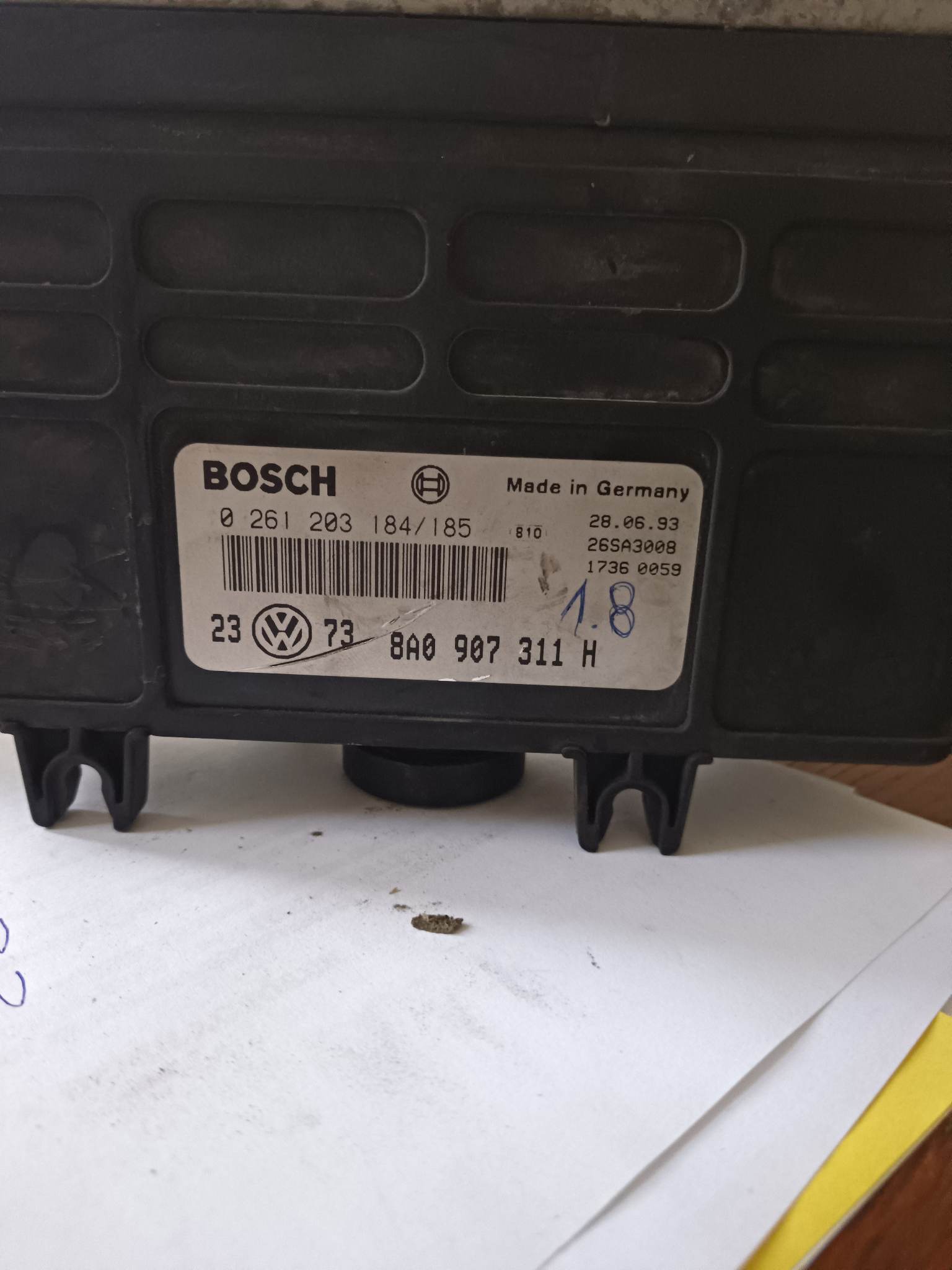

Здравейте колеги , ако някой програма като ЕКТА или нещо подобно , търся ЕКУ за 1.8 моно с възможно най-високи обороти на празен ход.В ауто датата ми излизат 3 кода на моторите и аз имам едно ЕКУ но не знам точно от какъв мотор е

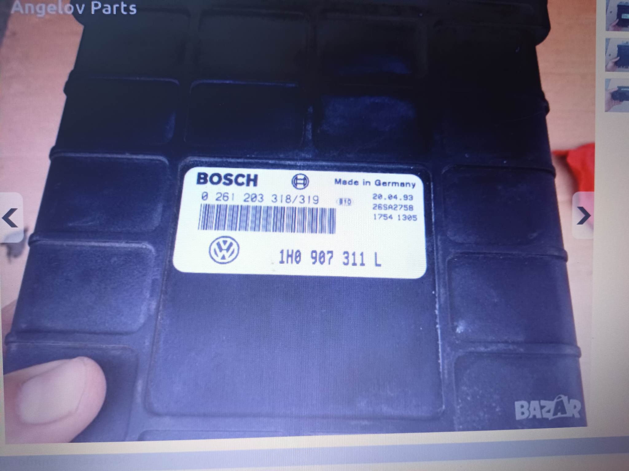

.Кодът му е 8А0 907 311 H. Харесал съм си едно друго за което човека твърди че е от 1.8 ABS с код - 1H0 907 311 L

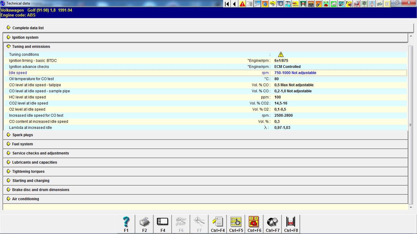

- abs

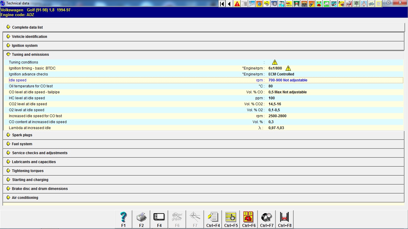

- adz
-aam

8А0 907 311 H-ABS до номер на рама 1H-R-000 001
1H0907311L-ABS до номер на рама 1H-P-990 000

Значи и двата са от 1.8 ABS.Но дали и 2-те ЕКУ-та са с еднакви обороти на празен ход?
