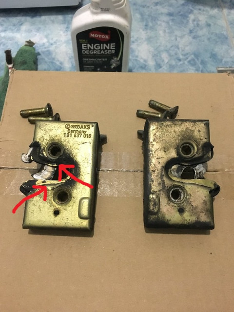

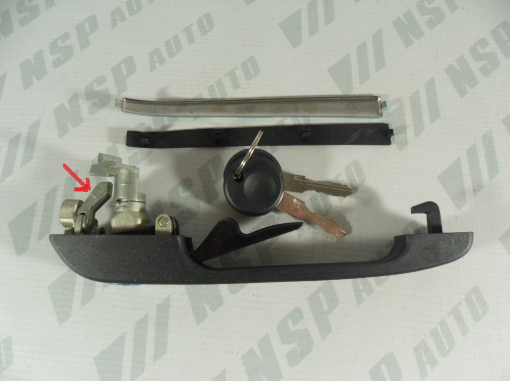

Опитах се да ги ремонтирам. Ползвах ВД 40 за смазка, но се оказа, че и двете отделни части си работят нормално. Като се натисне ръкохватката палеца си работи перфектно. Отделно като натисна пластината към бравата и врата се отваря перфектно. Причината е поне според мен, че самия палец на ръкохватката не натиска пластината на бравата достатъчно надолу. И се чудя към този палец (на снимката е посочен със стрелка), дали не може да се завари нещо за удебеляване, за да може да прави по-голям ход надолу?
Собственика преди мен е сменял ръкохватката и от там явно не си пасват ръкохватка и брава

Точно в този палец е проблемът, износва се с времето и не натиска достатъчно надолу. Аз навремето съм правил побългарявания - пробиваш една дупчица на палеца и навиваш едно късо винтче със широка периферия. Спомням си, че карах доста време така, но се беше счупила на друго място дръжката и я смених. Имаше някъде тема по въпроса, но не знам дали снимките ще се виждат. Ако не ти се занимава, просто купуваш нова дръжка и сменяш, но имай предвид, че тези афтърмаркет не изкарват много. Ако имаш оригинална дръжка си струва да я пробиеш и да си я направиш, но тези боклуци се чупят на всевъзможни места, по-добре сменяй цялата, ако нямаш оригинална.

Оригинална е, купена е от автоморга. Така ще направя - ще пробвам със стоманена бургия да пробия. Мерси за идеята.
