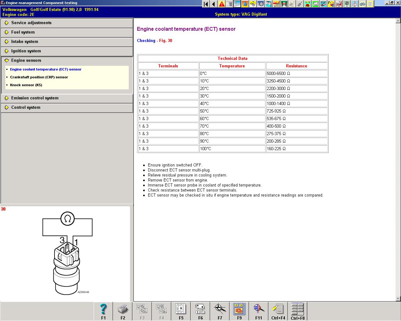

Някой с Аутодата би ли ми казал какви са стойностите при замерване на датчика на охладителната течност и на този за температурата на постъпващия в мотора въздух, при дебитомера.
Какъв цвят трябва да е пръстена на датчика за температура на антифриза?
Голф 3 2е стойности на датчици

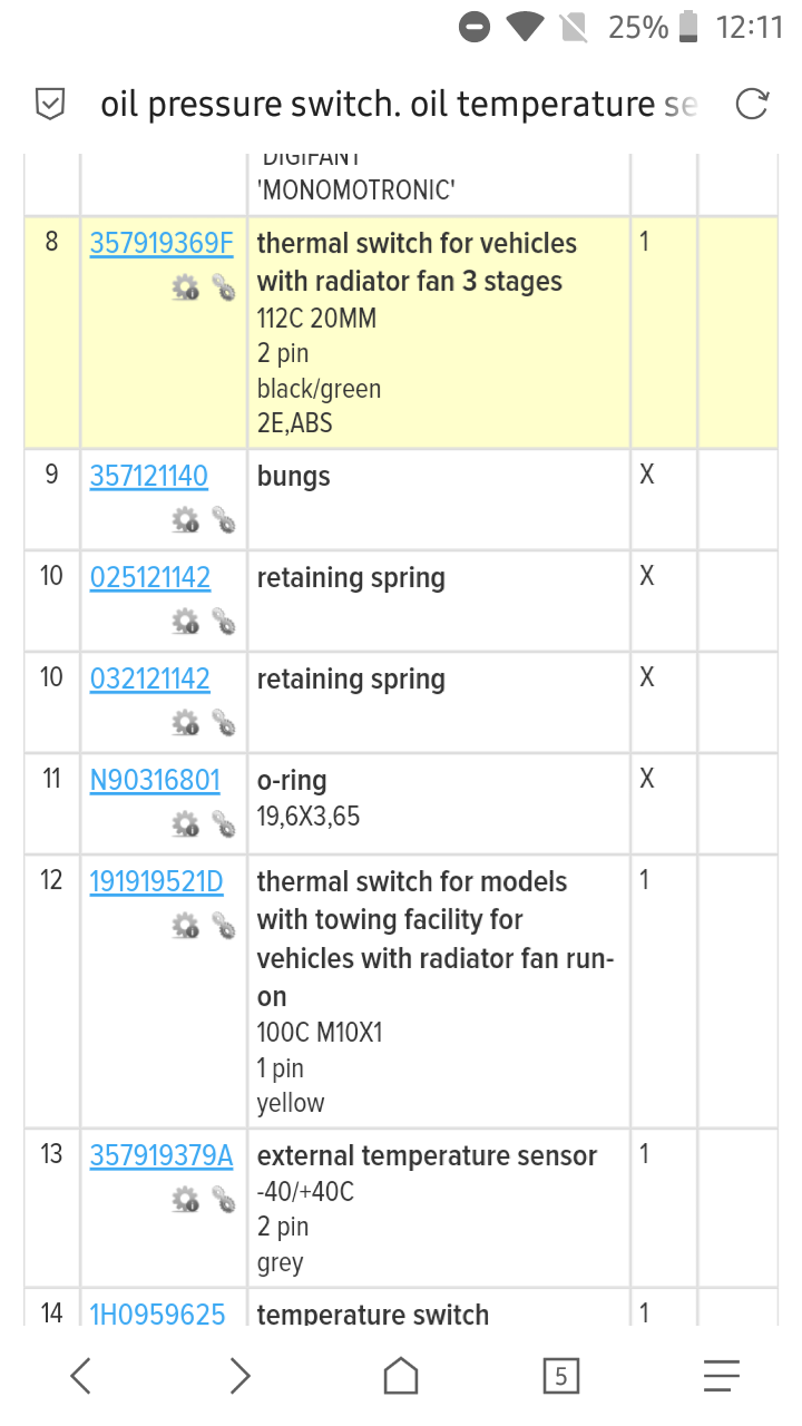

Ключа в жълто ,той пуска перките ти датчика не съм го снимал .Това което разбирам според мен на 112 градуса му е зададено на 3та степен .Ти къде ги гледаш тези 115 градуса ,перките работят ли ?

Re: Голф 3 2е стойности на датчици
Тук вече имам АутоДата
TheEx0rcist
- Мнения: 24
- Регистриран на: Пет 25 ное 2022 21:28
- Автомобил: Golf 3
- Двигател: 2E
Златен си!
